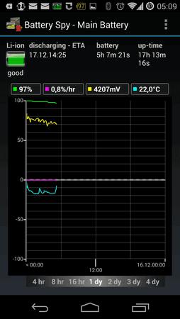

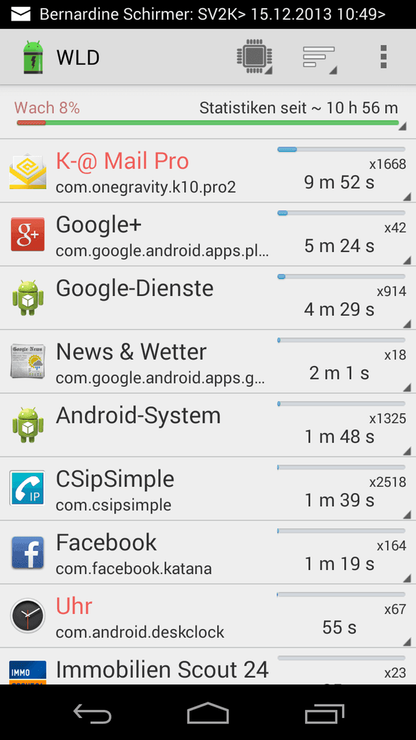

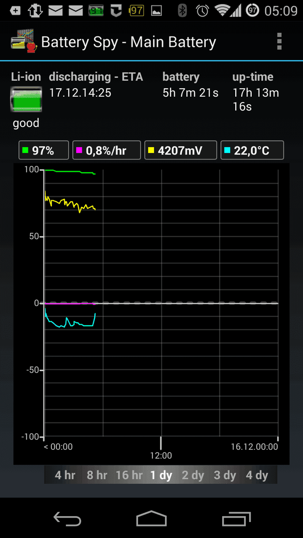

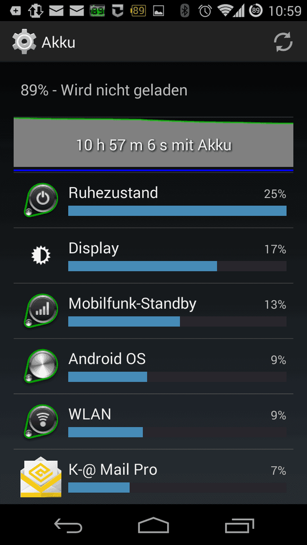

Auch bei mir läuft die nightly vom 12.12 bisher sehr gut.
Mit der akkuleistung bin ich bisher sehr zufrieden. Die ist trotz wlan- und Bluetooth Nutzung (smartwatch2) bisher sehr gut.
Heute lag diese unterhalb 1%/h trotz BT wifi und LTE im standby.
13 und 14 habe ich noch nicht probiert.
Bisher musste ich einmal die pin zwischendurch neu eingeben, ansonsten sind mir bisher keine reboots aufgefallen.
MFG
Dp
