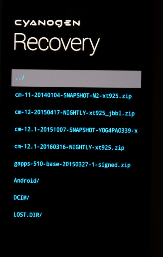

Moin Leute,
also ich bin ein Schritt weiter gekommen. Wenn man in dem Bildschirm "kein Befehl" Vol+ und Pow drückt, kommt man in das Recovery Menü.
Danach habe ich install from /sdcard ein CM12.1 .
qe 0/1
-- Install /sdcard ...
Finding update package ...
Opening update package ...
Verifying update package ..
Installation aborted....
Na so ein Mist...... Was passt jetzt nicht?
Hi, falsche recovery denk ich! Versuch mal twrp... ansonsten schau mal ins xda forum... da ist das geraet nen bissel lebendiger als hier!

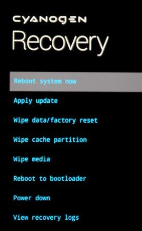

Aslo hab wieder ein Schritt nach vorne gemacht.
Hab Cyanogen recovery cm-12.1-20160316-NIGHTLY-xt925-recovery.img drauf.
Darüber habe ich die cm-12.1-20160316-NIGHTLY-xt925.zip und gapps-510-base-20150327-1-signed.zip installieren können. Installation ohne Fehler. Komisch ist, dass nach der Installation wieder das Menü von Recovery erschein. Aber ok, reboot.
Nach Reboot kommt die blaue Fratze vom CM und damit wars auch. Hab ca 'ne Stunde ligen lassen, aber es geht nicht weiter.
Hab noch mit cm-11 probiert, aber das geht nicht mal über bootloader. Hab natürlich wipe gemacht und cache gelöscht.
In den Recovery logs steht, dass es alles ohne Fehler entpackt wurde.
So ist der Stand.....
