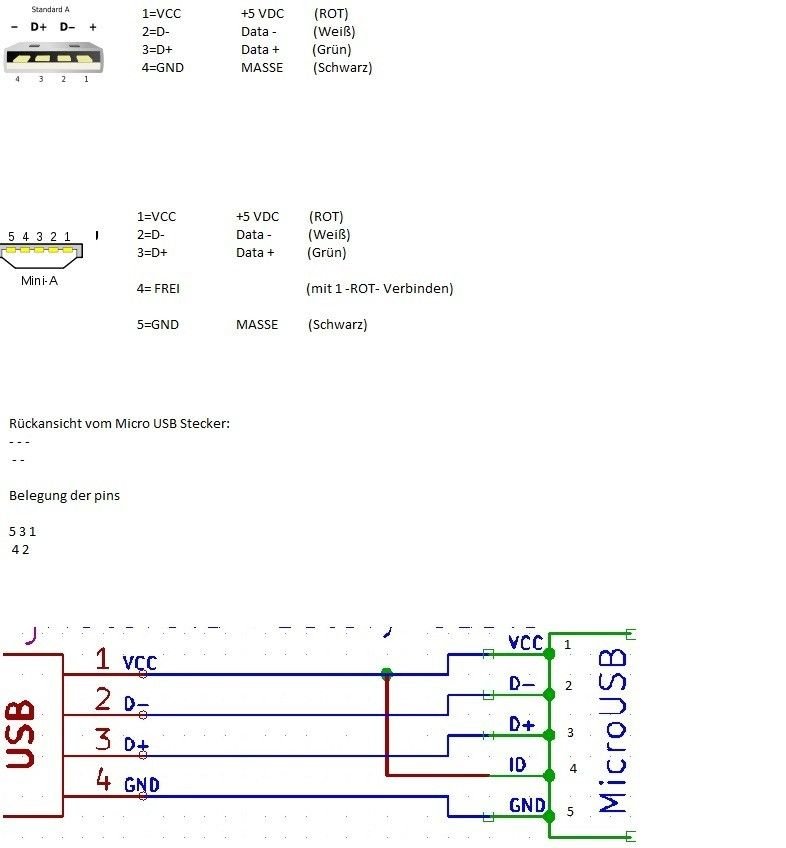

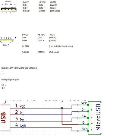

Ich erinnere mich gerade daran das es beim XT910 mal die möglichkeit gab beim Kabel Pin1 und Pin4 zusammen zu löten und damit zu flashen, aber hab grad keine Lötstation zur Hand... -.-'
EDIT: Habs mal angehangen.

Das, was du fabriziert hast, nennt sich Fastboot-Kabel, und bewirkt NUR, dass der im Fastboot-Modus lädt, und sonst nichts.
Gesendet von meinem XT910 mit der Android-Hilfe.de App
