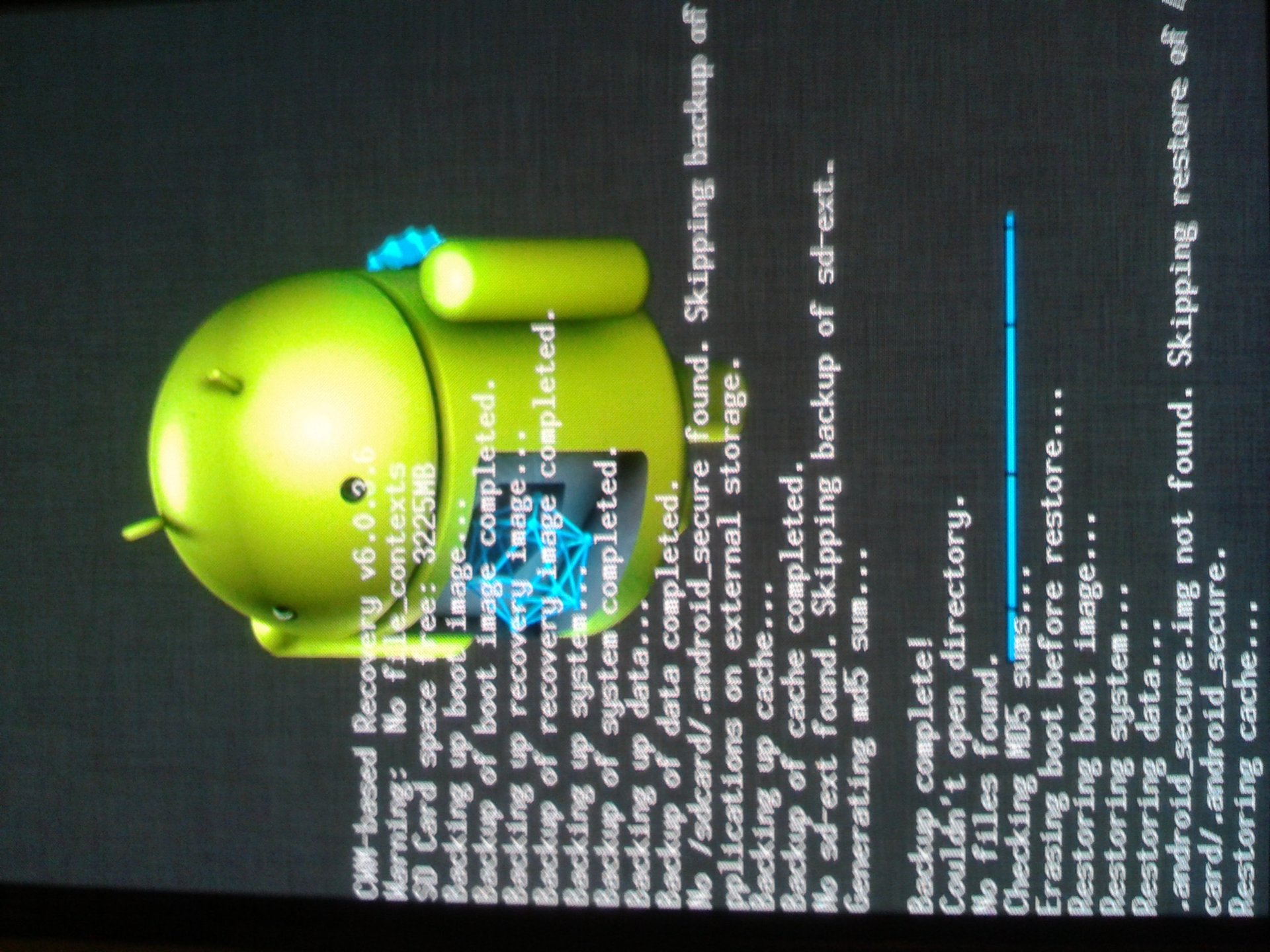

Mein CMW (non-touch) hat sich beim Punkt ''Restoring System'' aufgehängt, bei dem punkt hängts jetzt seit gut 30 Minuten... Nun geht gar nix mehr, in CMW geht nix und das Telefon reagiert auch nicht auf einen langen druck auf Power....
Schaltet sich das Handy nach ner Zeit aus oder muss ich warten bis der Akku leer ist?
Oh Gott, ich hoff ich kann das Razr noch retten >.<
Drück mal Volumen - und Power für 10 Sekunden ob es dann ausgeht.
Hatte alles ausprobiert, nix ging...^^ aber jetzt - nach 45 Minuten - scheint es weiterzugehen.... jetzt is er beim punkt restoring data.... Gibt allerdings die Fehlermeldung, .android_secure.img würde er nicht finden....
Edit... hängt wieder beim Cache wiederherstellen.... :(
Hm da scheint aber ordentlich was daneben zu laufen, ich kann TPRW als Recovery er empfehlen.
Das hat mir bis jetzt noch nie Ärger gemacht, weder beim Backup erstellen noch beim Backup wiederherstellen.
Edit: Die Fehlermeldung lässt drauf schließen, das dein Backup beschädigt sein könnte.
Ich schein auch versehentlich ein falsches Backup genommen zu haben.... Hab das Backup mit CMW Touch gemacht vor 4 Tagen, hab jetzt aber CMW nontouch....
aber zumindest scheint das System ja wiederhergestellt worden zu sein, denn da gings ja weiter -.-
Hm ob das jetzt ein Unterschied macht ob Touch oder No Touch weiß ich nicht.
Aber scheinbar macht es ja was aus ^^
Läuft denn jetzt überhaupt irgendwas ? Oder rödelt es noch ?
Naja wie gesagt, system hat er wohl abgeschlossen, data hat er versucht da gabs die fehlermeldung (vllt hat ers aber auch trzd gemacht) und jetzt hängt es beim Cache fest.....
Klingt wirklich nach einem defekten Backup, ich könnte wetten wenn alles fertig ist, läuft dein RAZR i ziemlich bescheiden.
Oder es hagelt Fehlermeldungen, ich halte nicht viel von CWM.
Solange es angeht un von adb erkannt wird is mir das egal, ich hoff nur dass es geht :/
Ja gut wenn es dicht nicht stört ^^
Wirst du gleich sehen, ob es läuft oder nicht viel kann man da nicht tun geht es schief musst du komplett neu flashen.
Funktioniert es Glück gehabt.
Ich werde eh komplett neu flashen, deswegen hoff ich ja dass es adb erkennt
Mir ist nicht bekannt, das man irgendwie das RAZR i tot geflasht bekommt das sogar es über adb nicht mehr erkannt wird.
Außer halt der Brick mit dem downgrade dann ist es erstmal platt, aber auch dafür gibt es was.
Gott sei dank, es geht ;)Mal gucken obs probleme gibt, wenn nicht brauch ich nich neu flashen...^^
Da bin ich mal gespannt wie lange das gut geht ^^
