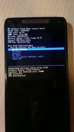

Hallo, liebe Forummitglieder,
habe hier ein Razr I mit unlocked bootloader. Beim Flashen mit Fastboot bleibt das Handy bei "downloading..." hängen, im fastboot wird ein "unknown error" angezeigt.
Beim Anwählen eines anderen Menüpunkts im bootmenü kommt sofort die Meldung "fastboot menu disabled" und das Handy muss neu gestartet werden.
Die Befehle "fastboot devices" und "fastboot erase cache" funktionieren, beim flashen von boot oder recovery bleibt es wie gesagt hängen.
RDS Lite 6.1.4 (Gerät wird nicht erkannt) und EPRJ_FlashITRZR (adb funktioniert nicht) haben ebenfalls nichts gebracht.
Kennt jemand eine Möglichkeit, wie ich das Handy wieder zum Laufen bringen kann?
Im Anhang ein Screenshot vom Bootmenü nach einem der vielen erfolglosen Versuche...
Probier mal mit einer neueren Fastboot version für segmentierten upload.
Welche Partition war "fail"? Vermutlich system, wegen der Größe?

Deinstalliere mal alle Motorola Treiber, starte den Rechner neu und installiere die aktuellen. Auch ist die Volt Zahl auf Deinem Screenshot recht niedrig. Sobald die Batterie auf Low springt ist erstmal Pause mit flashen. Schließe Dein Ladegerät an und lasse es im Fastbootmodus laden. Nutze die Steckdose dafür, nicht den Rechner.
RSD 6.1.4 ist schon die richtige Version für das i und bei Dir scheinen die Treiber nicht korrekt zu sein. Evtl. noch den USB Port wechseln.
....und dann nochmal ein offizielles signiertes ROM flashen und alles sollte wieder okay sein.

Das wird wohl heute nicht wirklich mehr etwas. Die liste bei "adb devices" ist nach den deinstallieren und wieder installieren der driver leer. Vielleicht ist der Akku doch zu leer?! 4.28v
Na, 4,2v ist okay. Benutze keine USB Hubs und kein USB 3.0 Ports. Es liegt am Rechner, nicht am Razr!
Danke für den Tipp, aber ich hab grade den Computer gewechselt und hier ist das selbe Problem
Der ursprüngliche Beitrag von 20:19 Uhr wurde um 20:39 Uhr ergänzt:
Es scheint so als hätte das rooten bei einen der unzähligen Versuchen geklappt und ich hab es nicht mitbekommen.
Habe jetzt ein Retail Rom erfolgreich mit RDS geflasht. Es läuft wieder wie geschmiert.
Leute, vielen, vielen Dank. Großartige und schnelle Hilfe. Werde hier jetzt öfters reinschauen und wuch auch weiterempfehlen.
