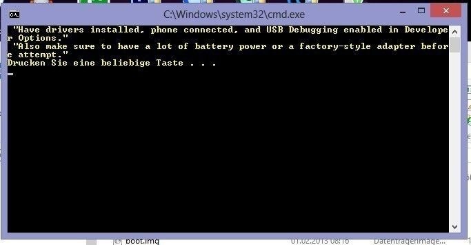

Ich gehe so vor.
Entpacke die datei, starte die flashandroot datei, drücke 2 mal enter, und nichts passiert.
also, da kommt einfach nichts weiter nach "drücken sie eine beliebige taste" ... auch wenn ich 100 mal enter drücke
und wenn ich die datei als admin starte, kommt zwar was, aber nur fehlermeldung
"der befehl "adb" ist entweder falsch geschrieben oder konnte nicht gefunden werden..."

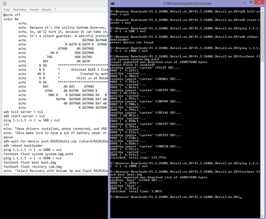

ich habe jetzt die flashandroot datei mit einem editor geöffnet,
umd die befehle manuel einzugeben. und siehe da:
adb reboot bootloader einer der ersten befehle spuckt dann den fehler aus: error: device not found
was ist mit meinem bootloader nicht in ordnung? und wie kann ich es wiederherstellen?
alle andere befehle scheinen zu laufen...
hab auch die große system.img.ext4 und die boot.img senden können, leider bleib ich jetzt nur noch bei dem Bootloader Unlocked Logo .....

nur hab ich die ganze prozedur ja manuel durchgeführt - ausser halt diesen einen befehl reboot bootloader, nur gehts halt gar nicht mehr zu starten.
Hänge jetzt bei dem Unlocked Logo fest.
