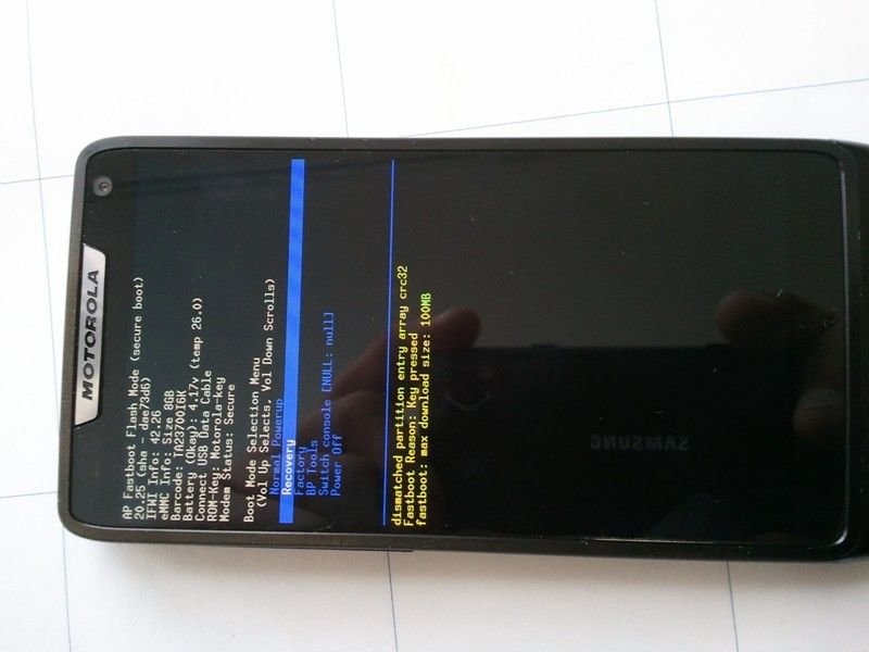

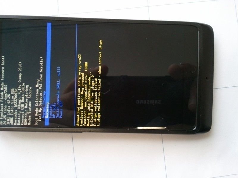

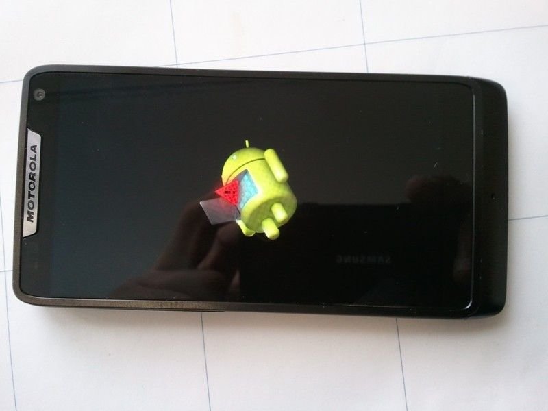

Nachdem ich das angewendet hatte ist zwar mein Razr i wieder am leben:thumbsup::thumbsup:(4.0.4....mit OTA auf 40002),habe aber beim Neustart die Meldung"Service Required Code Corrupt,Handy startet aber immer weiter normal durch, CVM lässt sich installieren Meldung Finished erscheint,aber aufrufen über die Recovery kann ich es nicht mehr. Ich lande immer wieder beim liegenden Android-Männchen mit roten Ausrufezeichen und es startet wieder normal durch.Rooten hat aber geklappt.
Ein anderes Problem habe jetzt: Wenn ich den Flugmodus nach mehreren Stunden wieder beendet, ist kein Netz da.Nur Neustart hilft.:confused2:
Habe einige Fotos angehängt
