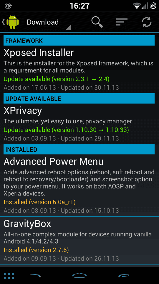

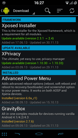

Die App zeigt mir gar kein Update auf 2.4 an....
2.3.1 ist das neuste...
