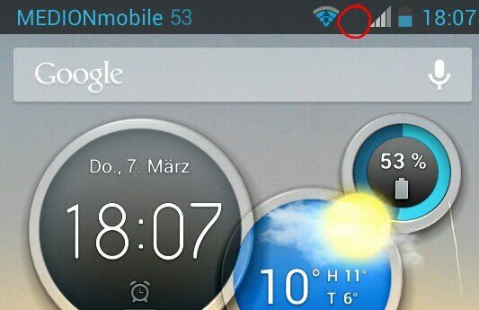

Habe auf einmal auf der Statusleiste neben dem Netzanbieter die Akku %-Anzeige. Wie kann ich die weg kriegen?
Außerdem habe ich IMMER ein Symbol für Mobildaten rechts bei der Statusleiste, welches auch nach abschalten der Datendienste nicht verschwindet. Wenn Wlan an ist, dann ist da ein leeres Feld und wenn es aus ist dann sieht man eben das Datensymbol (mit Hinweis das die mobilen Daten ausgeschaltet sind).
Weiß jemand wie ich das hin kriegen könnte? :)

Okay Danke, habe gemerkt das es von Widgetsoid gekommen ist, habe es ausgeschaltet.
Wie sieht es mit dem Symbol für die mobilen Daten aus?
Geht nur mit root weg...hab ich bei mir auch entfernt...nervig...
Kannst du mir evtl. sagen wie?
Rootrechte habe ich

ich kann mich erinnern dass das Symbol bei mir auch immer da war, hab nix geändert oder so! da ist auch komischer weise ne lücke O.o (bin auf 4.1.2)

Die Lücke kommt, weil du im WLAN bist. Dann wird das Daten-Symbol ausgeblendet.
