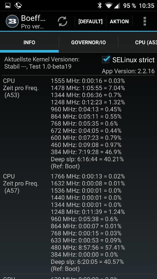

War bei mir kurz nach dem Flaschen gestern Abend auch abgeschaltet. Heute Vormittag ist sie wieder aktiv.
Reaktionen: Cheburator
+1 nach dem Flashen. Nach einem Neustart war alles OK
Reaktionen: nudelz und Cheburator
Neustart hat geholfen, vielen Dank! :thumbsup:
Ebenfalls, kam ne Meldung. Neustart hat geholfen. Wird bestimmt noch gefixt.

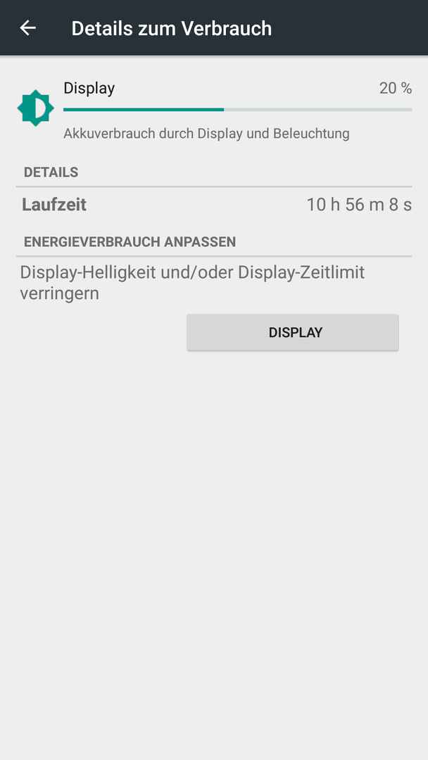

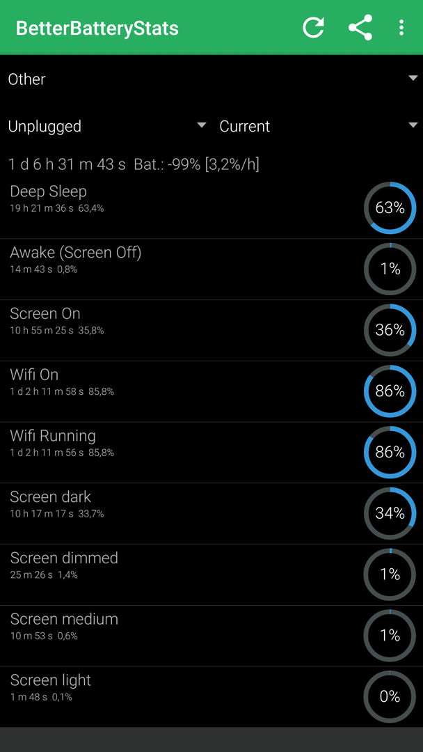

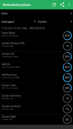

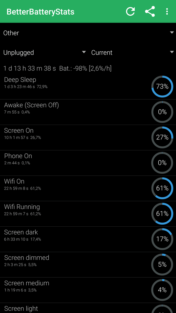

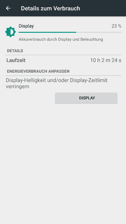

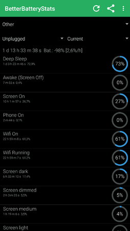

Gutes neues Jahr zusammen,
ich bin nun seit einigen Tagen mit der OxySlim und dem Boeffla Kernel unterwegs. Meine Laufzeiten, bei meiner Nutzung, können sich sehen lassen. Muss dazu sagen, dass ich von Google nur den Play Store (bewusst) nutze. Kontakte, Kalender Synchronisation findet über ownCloud und DAVDroid statt. Ich nutze auch keine Pushdienste, also bitte alles relativ sehen :smile:!
Boeffla Einstellungen:
  • kein Hotplug, sprich immer alle Kerne aktiv
  • Governor A53: interactive, battery 384 bis 1248 MHz
  • Governor A57: interactive, battery extreme, 384 bis 1766 MHz
  • GPU: powersave, 27 bis 450 MHz
  • Bcl driver aus
  • Scheduler: fiops, 2048
Und nun die Screenshots von 2 Zyklen:
Screenshot_2015-12-30-12-45-59.png Screenshot_2015-12-30-12-46-20.png Screenshot_2015-12-31-23-10-21.png Screenshot_2015-12-31-23-10-49.png
Nun, Hotplugging ist überflüssig :smile:! Bei diesen Szenarien war ich die meiste Zeit mit meinem Browser im Netz, TeamSpeak und E-Mails.....
Gruß K.
Reaktionen: scrbenni
Danke. Verwende deine Einstellung jetzt auch mal. Warum den bcl treiber aus? Weißt du wofür der ist?
Der bcl Treiber schaltet bei einer Ladung < 20% einen Teil der A57 Kerne ab, um Batterie zu sparen.
