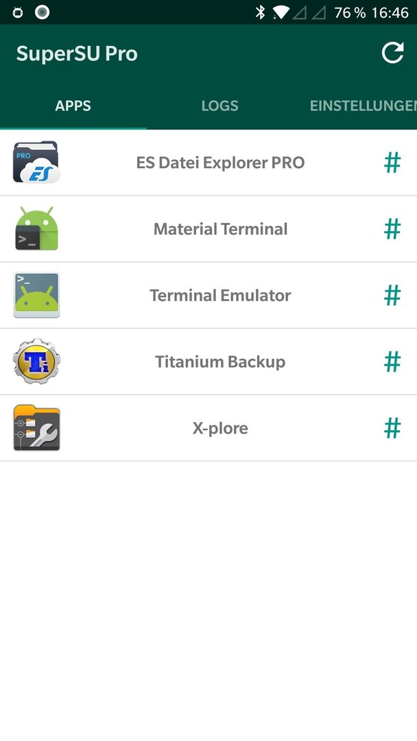

- beim ersten Start mit dem Befehl su Root-Rechte gewähren
- per anschließendem Befehl reboot "dm-verity enforcing" wird dann direkt neugestaret und die Meldung ist weg.
Ich gebe im Terminalfenster su ein aber da passiert nichts,.Geht jetzt
Terminal hat Su Rechte , aber wenn ich den obigen Befehl da oder auch per ADB eingebe tut sich nichts

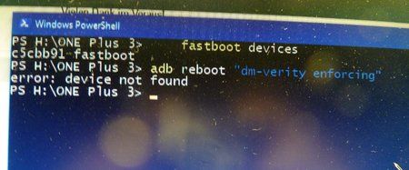

@AcmE85
hab ich gemacht, 3 x eingabe ,tut sich nichts
es steht danndort , reboot:permission denied
Du bist im Bootloader und willst es zudem am PC eingeben, dort greift aber nur Fastboot und keine ADB Befehle.
Zudem muss der letzte von mir genannte Befehl in der App "Material Terminal" direkt unter Android am Handy eingegeben werden.

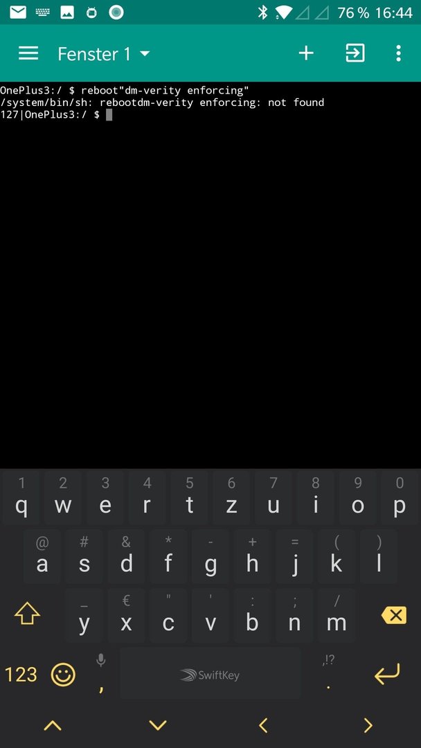

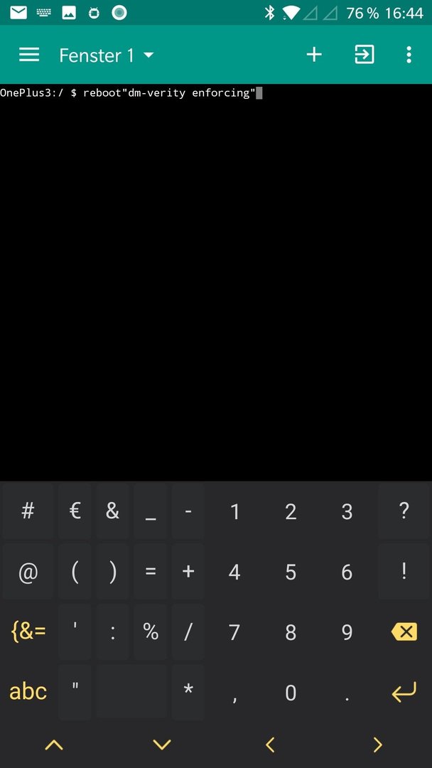

ich gebe in der Terminal App ein
reboot "dm-verity enforcing" und gehe dann praktisch auf Enter , nichts tut sich
Reaktionen: tenzin, KyleRiemen, Mannimb und 2 andere
Screenshot_20180120-164400.jpg @AcmE85Screenshot_20180120-164400.jpg Screenshot_20180120-164430.jpg Screenshot_20180120-164635.jpg
[doublepost=1516467103,1516467013][/doublepost]Soderle, es lag einfach daran, das ich nach reboot ?? kein leerzeichen hatte , jetzt alles super ; Danke
