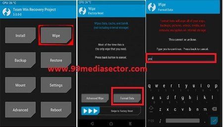

Hab mir letztens erst ne 9.0er ROM geflasht, habe die Verschlüsselung über Wipe -> Format Data "deaktiviert" .
Ansonsten konnte man auch über fastboot format userdata machen, dabei wird aber wie auch bei der Möglichkeit oben alles gelöscht. Die Installation selbst ging danach ohne Probleme.

Nicht vergessen, beim Format Data werden ALLE Daten auf dem Gerät gelöscht.
