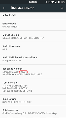

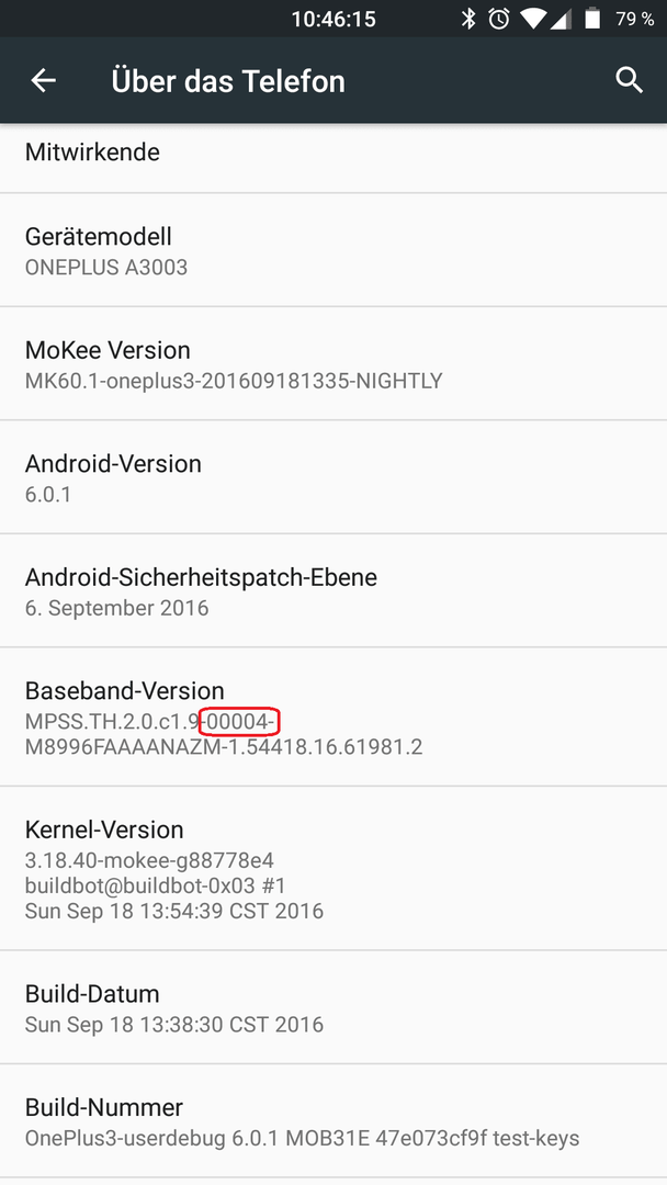

Du solltest die neueste Version nutzen: 3.0.2-1
Zur Identifikation der Baseband-Version reicht es die im Bild markierten Ziffern zu übermitteln.
Das Baseband war eher wichtig da sich da in der Community Build was geändert hat und in dem Zusammenhang Probleme mit der normalen TWRP Version verursacht wurden. Das hörte sich bei deinen Post stark danach an, jedoch kommst du ja von cm13.
Hast du beim Backup evtl. neben der System-Partition auch "System-Image" gewählt (falls überhaupt möglich bei deiner TWRP) und dieses dann auch wieder zurückgespielt?
Ich habe das gleiche Baseband wie du.
