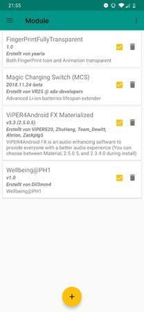

Ich habe das OP6t und nutze auch schon vorher das v4a Modul. Hast du das probiert? Gab für sich ein Update, sollte aber nicht notwendig sein.
Läuft.

Sorry, war lange nicht hier. Bei mir läuft Viper4Android.
Ich habe die Beta 39 drauf, Magisk 17.1, Modul Viper4Android FX v3.3 (2.3.4.0) erstellt von Viper520, ZhuHang, Ahrion, Zackptg5.
