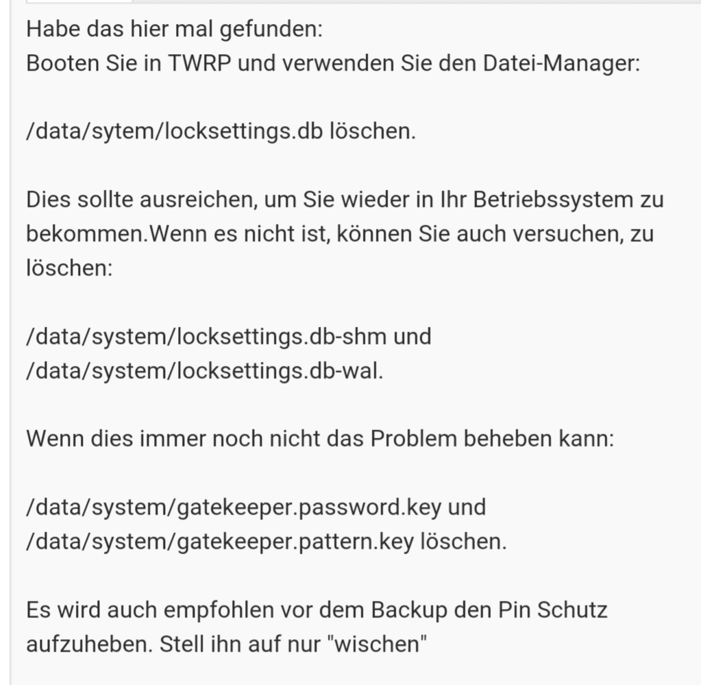

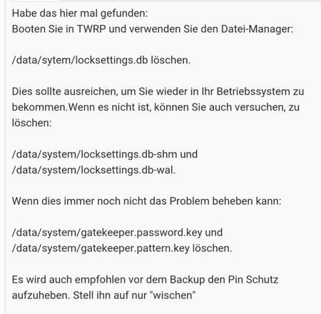

Wenn Mann eine Pin vergeben hat kann man auch folgenden machen hier im Screenshot PNG.
