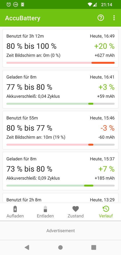

Seit dem Update von LineageOS 18 auf 19 läuft die App Battery Charge Limiter bei mir nicht mehr zuverlässig.
Vorgabemäßig stoppt diese App das Laden bei 80% und lässt es unter 78% wieder beginnen. Das klappt auch, solange ich zuschaue. Lasse ich aber das Gerät dann mit abgeschaltetem Display unbeaufsichtigt am Kabel hängen und schaue nach einer Stunde wieder hin, leuchtet die Akku-LED glücklich grün und der Akku strotzt auf 100%.
Und jetzt kommt’s: Die App „AccuBattery“ führt in ihrem Verlauf diesen Vorgang, der von 80% auf 100% führte, gar nicht als Ladevorgang an, sondern als Entladevorgang, als Nutzung! Also „geladen von 78% auf 80%, anschließend genutzt von 80% auf 100%“. Siehe Bild.
Gut, wenn das System meint bzw. meldet, dass es entladen wird, während der Akku tatsächlich lädt, dann kann ich dem Charge Limiter wohl gar keinen Vorwurf daraus machen :) Aber wie kommt das? Handhabt Android 12 die Ladekontrolle irgendwie komplett anders als die Androiden davor? Und vor allem: Kriege ich das wieder zuverlässig hin?

Zusätzliche Erkenntnis: Heute hatte ich eine geschäftliche Fahrt zu machen, das Handy war daher zweimal 1,5 Stunden am Strom mit eingeschaltetem Display und entsprechend häufigen Minizyklen. Der Charge Limiter arbeitete einwandfrei und hielt die Ladung immer zwischen 78 und 80 Prozent.
Das Problem besteht also nur bei ausgeschaltetem Display. Offenbar wird dann der Ladestatus nicht mehr so übermittelt wie in den Vorversionen.

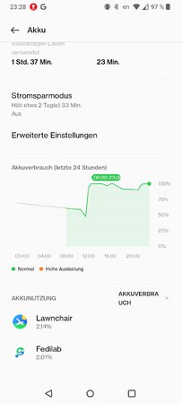

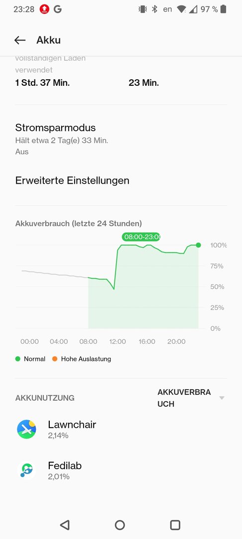

Ich habe dasselbe, bisher mir unbekannte Problem mit meinem OnePlus 7T: Es läd immer wieder unter Oxygen OS 12, obwohl gerootet, auf 100% hoch. Ich weiß allerdings nicht, wie das in der OS-Vorversion war, da ich das Gerät gebraucht gekauft und auf die 12er-Version upgedatet und gerootet habe.
Bei meinen älteren Geräten, ein Galaxy S5 und einem BQ Aquaris X, beide mit Lineage 18.1 und gerootet, gibt es das Problem nicht. Das Aquaris X wird demnächst auf Lineage 20 = Android 13 upgedatet. Wie wird der Battery Charge Limit(er) wohl darauf reagieren? Ich werde berichten. Die in der App eingestellten Ladeaktivierung ist ab 60 bis 80%.
Teilentwarnung zum OnePlus 7T: Ich habe inzwischen statt der Battery Charge Limit- die AccA-App, auch aus dem F_Droid-Store, installiert und die Ladebegrenzung funktioniert! Als Obergrenze habe ich 80% bzw. 4,1 V hinterlegt.

So richtig zuverlässig scheint die neu gefundene App auch nicht ab Android 12 zu funktionieren: Nachdem die Ladung lange Zeit bei 80% blieb, fand ich dann doch einmal nach Ausschalten des Sceens und weiterem Laden einen Ladezustand von 100% vor. Ich beobachte das weiter.
