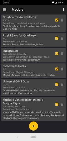

@Sh0X31 könntest Du die Pixel 2 Sans for OnePlus 6 .zip teilen? Im Original Thread bekomme ich die Meldung das die Datei gelöscht wurde :-(
Klar, kein Thema.
Edit:
Quelle
  • pixel2_fonts.zip

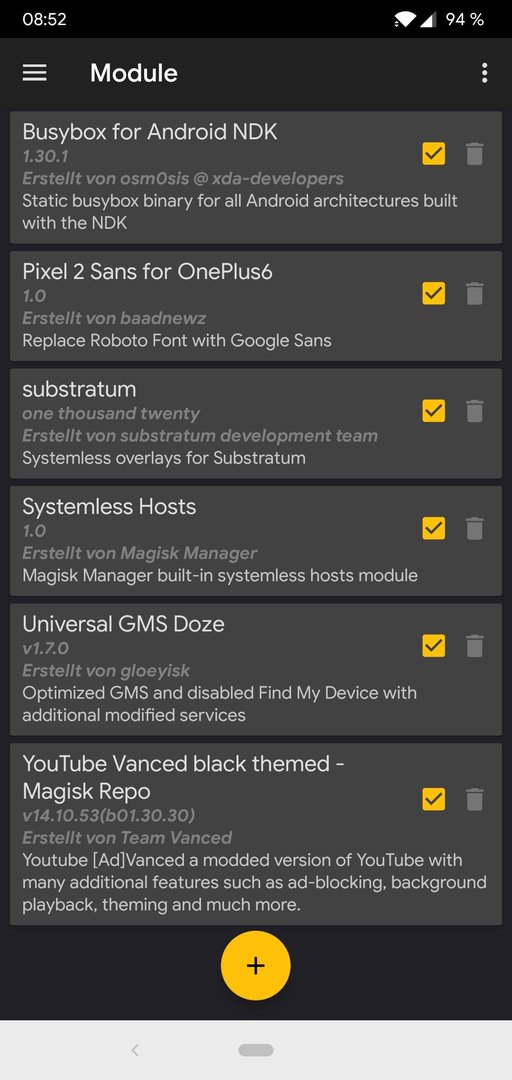

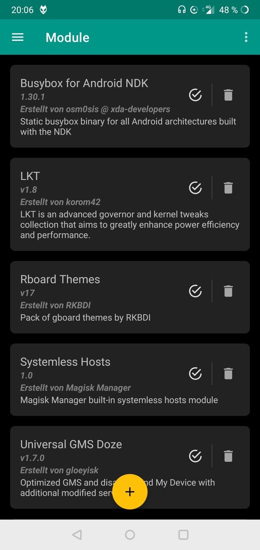

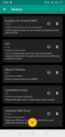

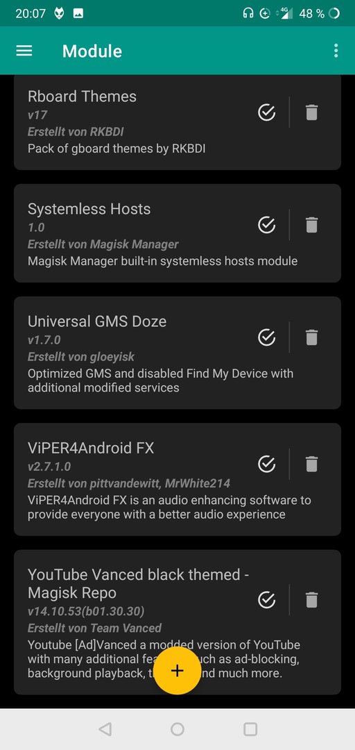

Anbei hier die Module die ich so benutze:
Reaktionen: lil-pete

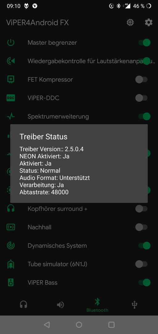

Der Master begrenzer muss permanent eingeschaltet sein, wenn du den aus und wieder einschaltest musst du deinen Audioplayer einmal beenden und wieder starten damit der Treiber wieder anspringt.
V4A läuft bei mir mit Foobar 2000, VLC, Youtube Vanced, YMusic und Radioplayer, aber leider nicht
mit TuneIn Radio.
Sollte so aussehen wie im Anhang.

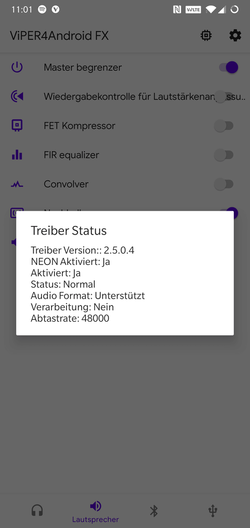

Dankeschön. Leider Haut es bei immer noch nicht hin. Habe Viper 4 Android installiert(apk) und anschließend wurde würde ich gefragt ob ich den Treiber installieren möchte. Das habe ich getan und es wurde ein reboot durchgeführt. Wenn ich dann die App starte zeigt es mir das hier an Screenshot_20190528-110110.png
In magisk wird mir das Modul auch angezeigt nach der Installation. Oder gibt es eine modul für magisk die ich dort flashen muss?

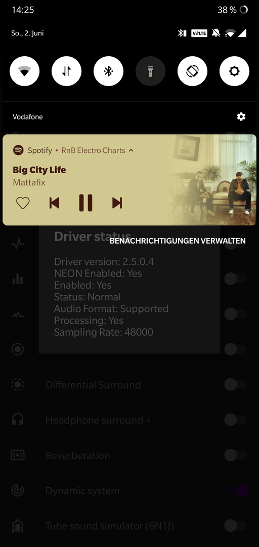

Danke für deine Mühe. Ich habe mal die Version im Downloadbereich von Magisk getestet (V4A FX Legacy). Mit dieser Version hat es bei mir mit Spotify gleich geklappt. Desweiteren habe ich YouTube Vanced und Radio.de damit getestet und da funktioniert es auch.Screenshot_20190602-142521.png

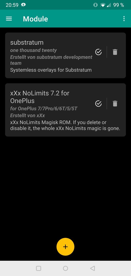

Alli in one ...

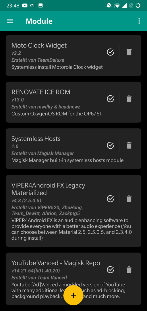

Reaktionen: Scum
Deswegen habe ich geschrieben "all in one" da xXx vieles wie Viper oder YouTubeVanced mitbringt was man wiederum im Vorfeld anpassen kann!

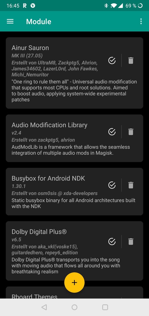

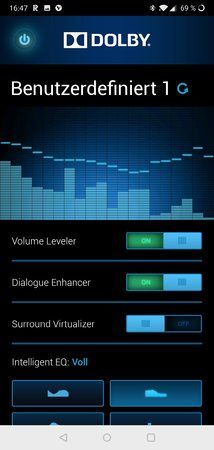

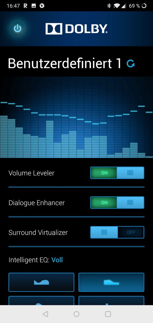

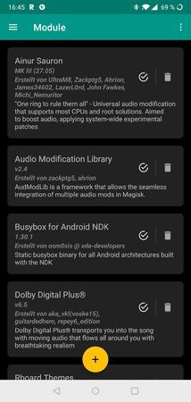

Ich hab bei mir jetzt noch Ainur Sauron und Dolby Digital Plus neben V4A am laufen, macht nochmal ne Steigerung in Klang und Lautstärke.

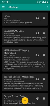

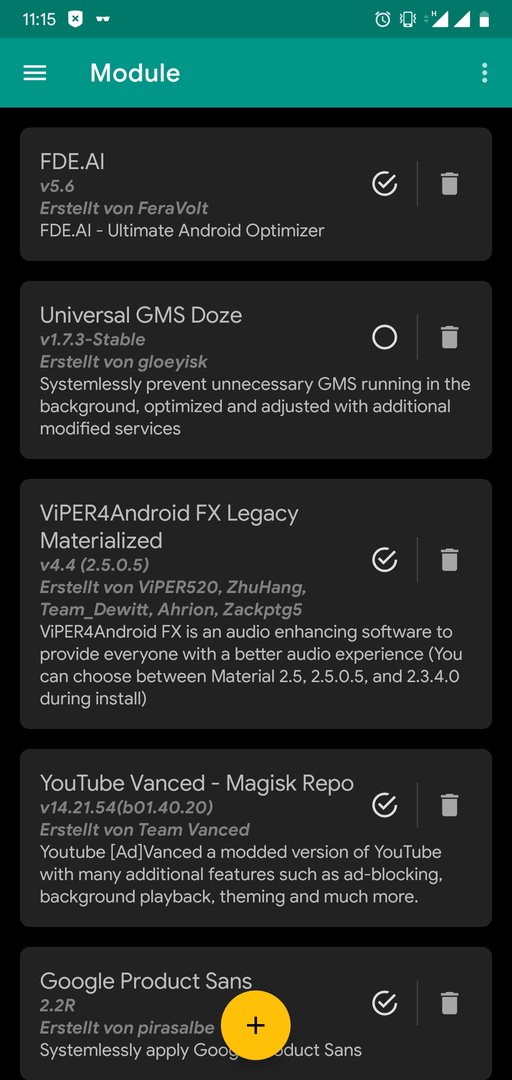

ich finde es immer interessant, sich über viel genutzte Magisk Module auszutauschen. Deshalb liste ich hier mal meine auf (wobei die auch recht überschaubar sind, da ich OxygenOS von Haus aus schon sehr effektiv finde).
Viper4Android FX Legacy
Ich höre sehr viel Musik und habe bisher auf allen meinen Smartphones alternative Audio-Treiber genutzt, weil man damit ein breiteres Klangspektrum erzeugt und somit für mich persönlich ein besseres Musikerlebnis hat. Ich nutze V4A mit einem leicht angepassten "Audiophile"-Profil.
Die o.g. Variante von V4A läuft bei mir am stabilsten. Tipp: wenn man nicht die Material-Version installiert bekommt man in der Regel keine "Schädliche App"-Meldung im Playstore.
FDE.AI
Eines dieser berühmt-berüchtigten "All in One"-Tweaks, die mit einem Klick alles besser machen wollen, was Android so verbockt. ;) Dabei geht dieses Modul explizit auf die verbaute Hardware jedes Smartphones ein und optimiert so zB die Kernel Einstellungen. Das Schöne ist, dass man außer der Installation nichts weiter tun muss: einmal über den Magisk Manager installiert und aktiviert, startet das Modul bei jedem Systemstart selbst und schreibt brav ein Log darüber, ob es funktioniert und was optimiert wird/wurde.
Für mich macht sich insbesondere eine leichte Verbesserung der Akkulaufzeit bemerkbar. FDE.AI gibt es gratis als Magisk Modul oder auch für 2,99€ im Playstore wenn man den Dev unterstützen möchte. Dafür bekommt man Updates früher als die Nutzer des Magisk-Moduls.
YouTube Vanced
Die "bessere" YouTube-App! Keine Werbung, Playback möglich und es gibt auch einen Dark Mode. Für mich interessant, weil ich gerne auch mal Musik oder Hörspiele/Hörbücher über den Chromecast Audio laufen lasse und dann nicht die ganze Zeit das Display des Smartphones wach halten muss.
Ich rechne allerdings damit, dass Google dies irgendwann unterbinden wird.
Google Product Sans
Die Schriftart von Google ersetzt mit diesem Modul die hauseigene OnePlus-Schriftart systemweit. Sie ist irgendwie angenehmer für's Auge aber das ist natürlich Geschmackssache. In manchen Apps, bspw. in der "Uhr"-App ist die Anzeige dann zum Teil nicht ganz zu sehen aber mich persönlich stört das nicht.
Hinweis:
Im Screenshot ist noch der Universal GMS Doze zu sehen, ist aber zur Zeit nicht aktiviert. Dabei handelt es sich um ein Modul, das die Deep Sleep Funktion von Android verbessert und somit auch den Akku schönen soll. Da dies allerdings auch schon im FDE.AI verbaut ist habe ich es erstmal raus genommen.
