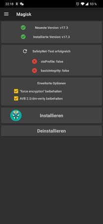

Ich habe ein Problem mit Sky Go. Trotz Magisk Hide (dort sind alle Apps außer den Root Apps abgehakt und Hide ist natürlich aktiviert) und erfolgreichem Safety Net Test erkennt Sky Go, dass gerooted ist und verweigert das Abspielen von Videos.
Hat das Problem noch jemand? Hatte schon lange keine App mehr, die sich so hartnäckig wegen Root verweigert.
Probier mal unter Einstellungen/Magisk Manager verbergen.
Dadurch wird ein zufälliger Paketname generiert, Sky sit sollte dann wieder laufen.
Reaktionen: bbfh
Hatte ich vergessen dazu zu schreiben. Habe ich auch schon gemacht, hat nicht geklappt.
Ganz schön hartnäckig. Speicher der App löschen, deinstallieren UND Gerät neu Starten und dann neu installieren hat geholfen. Nur deinstallieren und neu installieren hat nicht geholfen. Der Neustart musste sein. Nach abhaken in Magisk Hide hatte ich nochmal neu gestartet, da bin ich mir nicht sicher ob das notwendig war. Jetzt funktioniert Sky Go wieder.
Hoffe das hilft euch, wenn sowaa mal bei euch auftritt.

Ist dein SafetyNet Test wieder grün?
Laut deinem Screenshot oben war der eben nicht erfolgreich, beides rot.

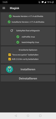

So muss es aussehen:
Wenn das bei dir immer noch rot ist wird Netflix nicht im Playstore angezeigt. Auch Apps wie PokemonGo ect. werden nicht funktionieren.

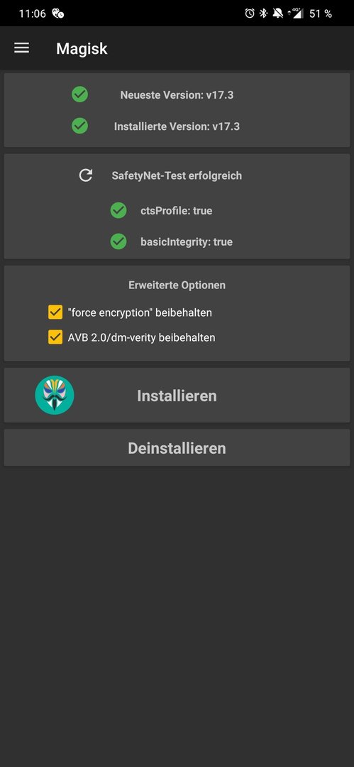

oh je, dann hab ich ja Glück, dass es soweit wenigstens funktioniert. Ich hab jetzt übrigens festgestellt, dass der Safety Net Test manchmal bei mir auch grün zeigt. Ich habe nichts geändert. Keine neuen Module, keine neuen Root Apps, nichts geflashd. Eben war der Test wieder rot, Handy neu gestartet, jetzt zeigt es wieder grün. Echt verrückt. Zum Glück funktioniert jetzt wenigstens Hide hinreichend zuverlässig und die Dinge die ich brauche funktionieren.
