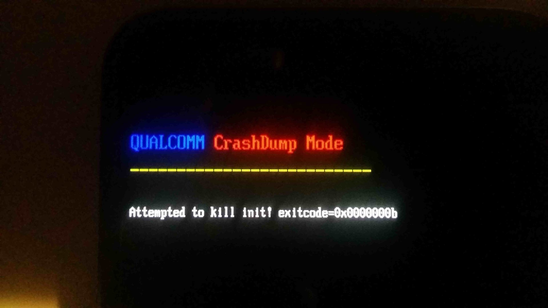

Das Umschalten der Slots hat nur mit fastboot funktioniert. Wenn ich mit fastboot in ein temporäres TWRP booten will kommt
dieser Bildschirm daher:
Weisst du was ich da falsch mache?

Danke für die Links. Leider das gleiche Ergebnis. Habe mir inzwischen die Fehlermeldung
Attempted to kill init! exitcode=0x0000000b
genauer angesehen, und es scheint, dass das ganze mit dem Bootloader zu tun hat. Im normalen Startscreen und im Startscreen von fastboot steht zwar explizit, dass der Bootloader entsperrt ist, allerdings glaube ich das nicht. Das würde auch dein Post erklären wo du schreibst, dass die Banking App den entsperrten Bootloader erkennt.

@techcom Zu deinem Fehler laut Screenshot in Post #8:
[SOLVED!] Hard Bricked 6T Help Pls
Dieser Thread sollte einiges erklären und dein BL ist ganz offensichtlich entsperrt.
