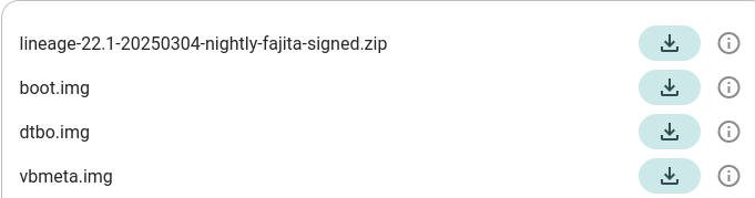

LineageOS 22.1 ist wieder drauf,
Aber das TWRP habe ich immer noch nicht drauf.
Das gibt es doch nicht.
Irgendwo biege ich immer falsch ab.
Muss ich davon vorher noch was installieren, außer der lineageOS.Zip und boot.img am Anfang natürlich.
Oder muss ich bei einer ganz alten boot.img anfangen?
