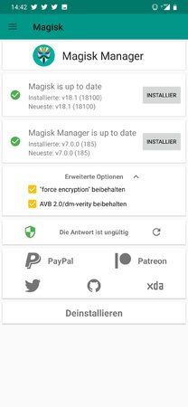

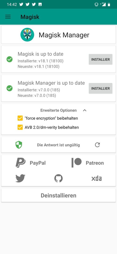

Jemand mit dem neuen Magisk 18.1 unterwegs?
Ich kann seitdem hat nicht mehr den safety check machen...
Bricht mit Fehlermeldung ab, und da ich seitdem auch kein Google Pay mehr benutzen kann, denke ich es liegt daran...
Jemand ähnliches Verhalten bemerkt?

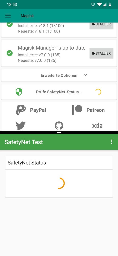

Interessant, das auch die safety net apps aus dem Store bei mir nicht gehen...
[doublepost=1550000825,1549994078][/doublepost]Heftig: alles neu gemacht mit einer Fastboot - ROM
was ist das erste, was ich mach? Safety-Test und wieder FAIL bei CTS profile...
Könnte gerade kotzen...

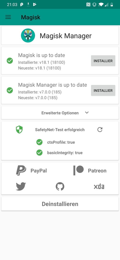

[doublepost=1550002462,1550001544][/doublepost]Edit: nach Installation von TWRP und Magisk geht es wieder mit dem Safety net...
Verstehe wer will...
Reaktionen: bbfh

Heute das erste Mal twrp komplett dauerhaft installiert. Und komischerweise besteht er jetzt den safety.
Wie gesagt, ich verstehe es nicht ganz
