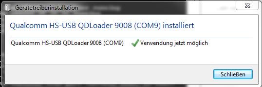

Inzwischen hab ich soweit Zugriff, dass sich die Qualcom-Treiber installiert haben
Gibt es von hier aus die Möglichkeit, das Telefon wieder zum Leben zu erwecken?

Huch, da hab ich doch vergessen auf Antworten zu klicken. Läuft seit gestern abend wieder
"Es läuft wieder
Mit diesem Tool -> [OP6T][LATEST 9.0.16] Collection of unbrick tools
War dann wieder auf 9.0.16 und habe auf 9.0.17 per OTA aktualisiert
Alle Daten auf dem Telefon sind weg und der BL ist wieder geschlossen."

hier im Startpost ist beschrieben, wie du in den Dump-Mode kommst. Treiber sollte sich dann selbst installieren.
  1. Make sure that your phone is switched off.
  2. Open device manager on your Windows PC.
  3. Press and hold the Volume Up & Volume Down buttons then connect to your PC using your data cable.
  4. Once the device is connected to your Windows PC, check if the phone is being recognized (Other > QUSB_BULK or Ports > Qualcomm).
  5. If showing as Other > QUSB_BULK either wait for Windows to install the Qualcomm driver or download one of the drivers below and install.
  6. Run MsmDownloadTool V4.0 and click Start.
