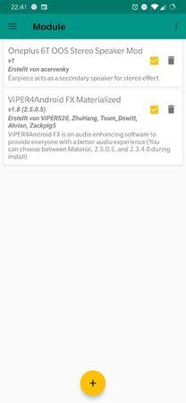

Vielleicht kann das eine Anlaufstelle zur Diskussion von (op6t-relevanten) Modulen werden.
Es gibt einen Stereo-Mod bei xda, mit dem man durch die obere Hörmuschel (ja so hieß das früher) ebenfalls Sound generiert.
Gut für Spiele oder YouTube.
Es kommen zwar nur etwa 40-50% der Lautstärke vom unteren Lautsprecher heraus, aber besser als gar nichts.
Habe es am laufen.
Link: [MAGISK][MOD][29/10] [v1]Stereo Speaker Mod For Oneplus 6T

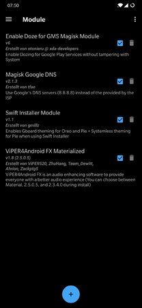

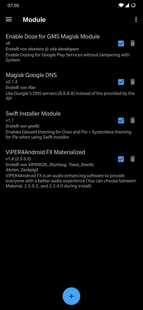

Habe denn Mod auch getestet aber war viel zu leise. Ich verwende diese Module derzeit wobei diese jetzt nicht nur für das 6T sind.

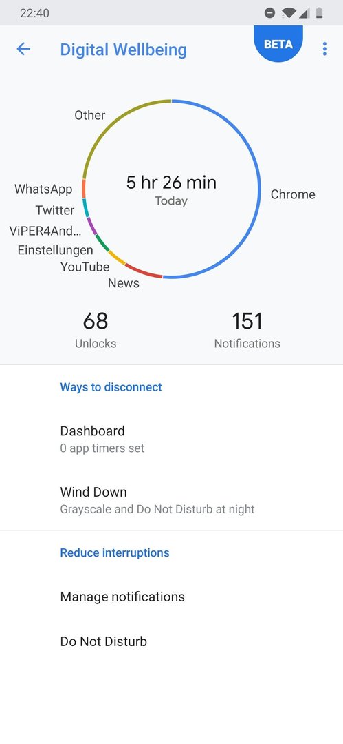

Geht weiter mit dem "wellbeing" enabler
StackPath
Der bringt das neue Tool zum Beobachten und Einstellen deines Handy-Verhaltens, welches aktuell nur Pixel können, auf das op6t
Nach dem Update auf Android 10 ist wellbeing übrigens enthalten. Das Modul braucht es also nicht mehr.
