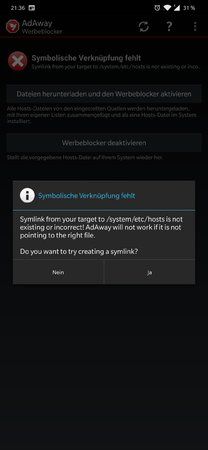

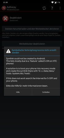

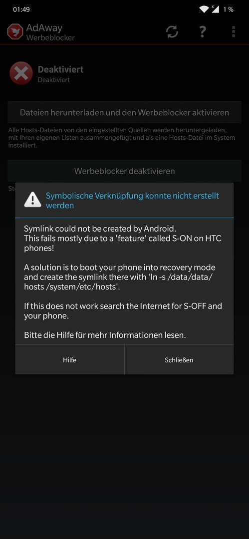

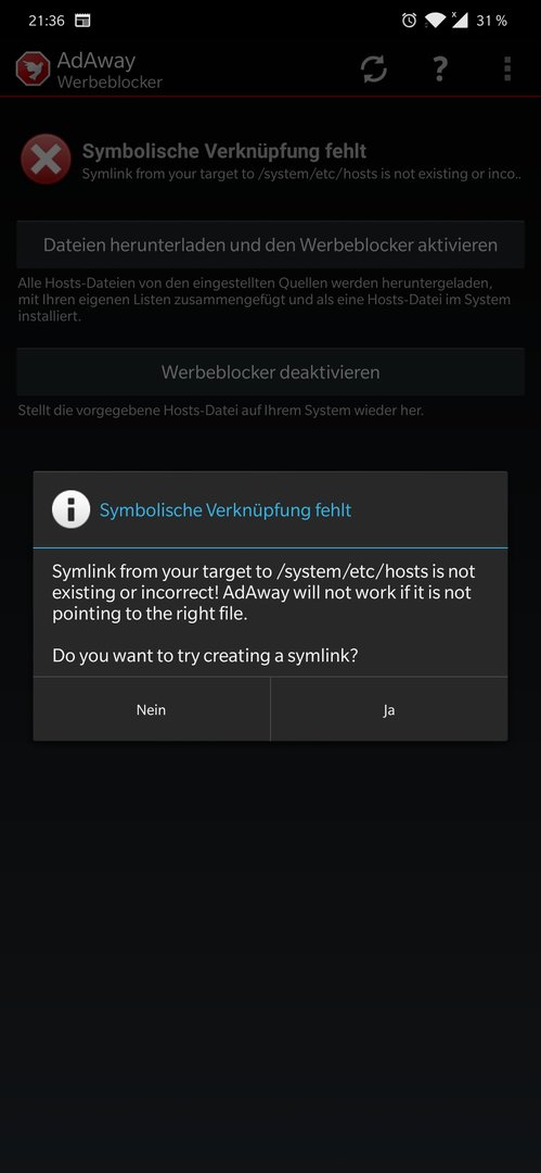

Mit Adaway seit Wochen, vllt Monaten, bebilderte Fehlermeldungen.
Hab alle 4 möglichen Speicherorte probiert, aber nix damit erreicht - & mit Symlink hab ich nich probiert bzw Muse dafür gefunden.
Grundsätzlich wird Werbung in den Apps blockiert & Adaway als 'Aktiviert' gemeldet, 'gelegentlich' kommt dann doch was durch.

Was habt ihr denn in AdAway bei den Einstellungen für die Hosts angegeben?

Was ist denn bei AdAway eingestellt für die Hosts?
Hab alle Möglichen Verzeichnisse ausprobiert, auch die Standards. Übrigens wird im Explorer der Systemordner mit der Größe 0 Byte angezeigt. Muss das so? Das gleiche gilt für das System (Root) Verzeichnis. Kann auch hier die Schreibrechte mit dem Rootexplorer (alle Rechte eigentlich da) nicht ändern Langsam werde ich wahnsinnig.
Okay, hab jetzt alles versucht was geht, auch eine Symlink Verknüpfung, funktioniert leider nicht.
