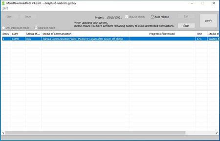

Das OP 7 wird erkannt, aber wenn ich auf Start klicke bringt er nach paar Sekunden ne Fehlermeldung.
Hänge mal nen Screenshot bei.
Mach ich einen Fehler?
Die Der Treiber / die Version im Gerätemanager passt?
Ja, das passt. Qualcom 9008 wird angezeigt
Wenn auch die Version bei Eigenschaften passt, dann scheint das schon einmal in Ordnung zu sein. Bootet das Gerät vielleicht schon wieder bevor er angefangen hat oder ist der Bildschirm nach wie vor schwarz? Er ist nämlich nur im richtigen Modus wenn der Bildschirm schwarz ist. Probier mal die Tasten weiter zu halten nachdem du auf Start gedrückt hast.
