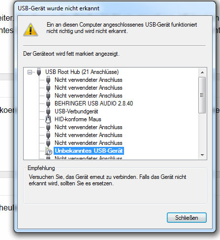

Komme im Moment nicht weiter. Der Screen des Telefon bleibt wie gesagt aus. VErbind ich das Telefon mit gedrückter leuter Taste, kommt diue Meldung, dass ein unbekanntes USB Gerät verbunden wurde bzw. "USB Gerät wurde nicht erkannt".

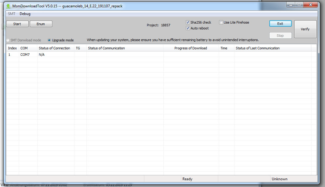

Sieht im Moment dann so aus:

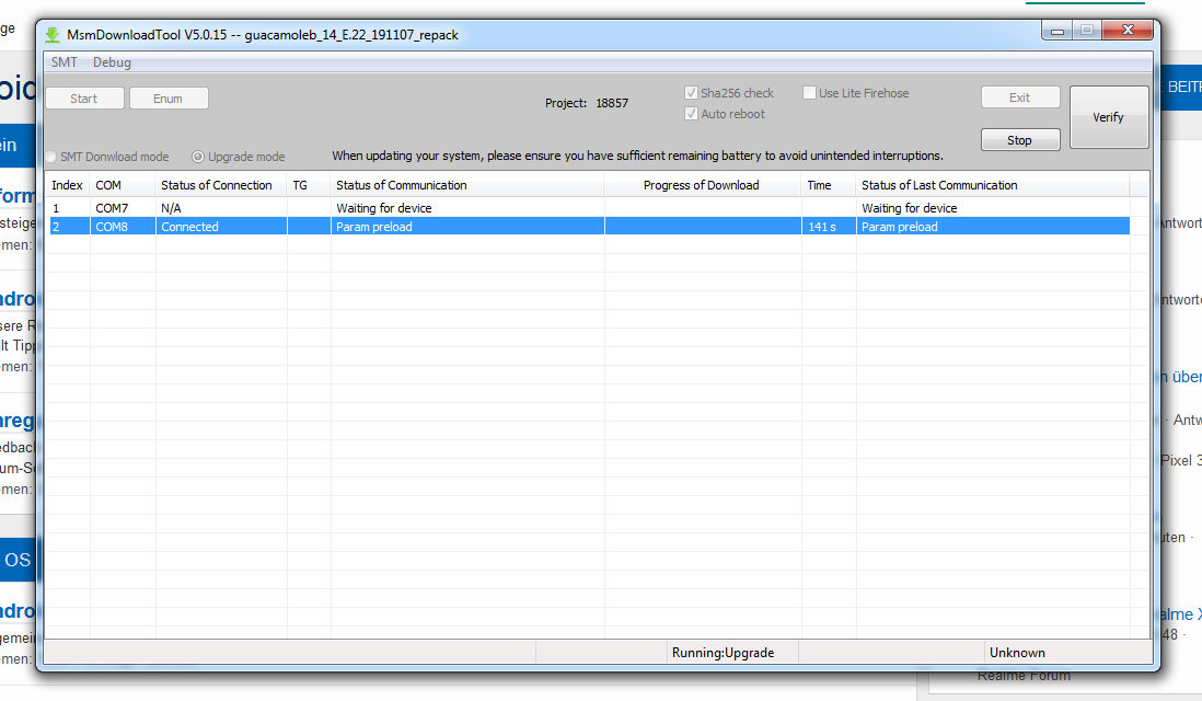

Wenn ich das MSM Tool nutze kommt die Meldung "flash-all.exe or flash-all.bat not found"
Weiß jemand Rat?
Jetzt hänge ich wieder im Unbrick Tool. Weiß jemand Rat, was hier das Problem ist?
