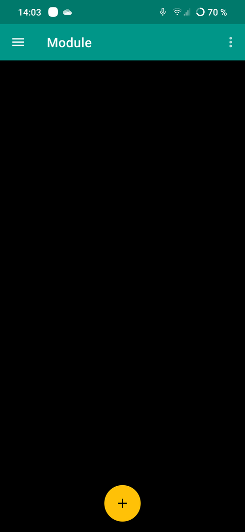

Im Magiskmanager werden keine Module angezeigt - muss man diese separat herunterladen? Wenn ich auf + drücke, komme ich in den lokalen Speicher...
Sonst läuft die aktuelle Version super!

Aber konnte man früher die Module nicht gleich online laden?
Was meinst du?
in der App Module installieren... aber ist eh egal.. passt schon.
@matzch
Geht doch immer noch problemlos, entweder lokale oder direkt online aus dem Repo...
Reaktionen: matzch
