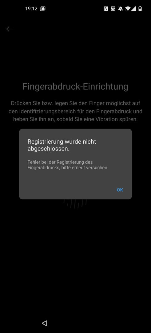

Hey,
Ich bekomme leider immer diese Meldung.
Sobald ich den bootloader schließe kann ich kein Fingerabdruck mehr Registrieren.
Wenn der BL offen ist geht das egal mit welcher Rom.
Ich will das Handy mit geschlossenem BL nutzen auch wegen Netflix.
Kennt ihr eine Möglichkeit das Problem zu fixen ?

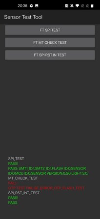

Moin, hänge mich mal dran:
War auf der Android11 OpenBeta10 als nach einem normalen Neustart ich einen Bootloop hatte. Musste einen Factory-Reset durchführen und hatte danach das Problem, das der Fingerprint-Sensor nicht mehr funktioniert und ich sofort die Meldung "Fehler bei der Registrierung" erhalten habe.
Ich habe die XDA-Anleitung durchgeführt und bekomme den Sensor unter Android 10 auch ganz normal zum laufen aber sobald ich auf Android11 Update ist der Sensor wieder ohne Funktion. Egal ob mit BL offen/zu oder mit/ohne Root.
Ich habe mit dem OnePlus-Support geschrieben und sollte das Gerät einschicken.
Habe mehrmals explizit darauf hingewiesen, dass das Problem software-seitig ist, da der Sensor unter A10 funktioniert.
Aber: mein Backcover hatte einen Riss und das Gerät soll einen Wasserschaden haben, weil der Wasser-Indikator ausgelöst hätte. Bedeutet: OnePlus macht nichts bevor ich die Schäden für schmale 712€ beheben lasse...
Ist da jemand weitergekommen? Irgendwo muss A11 die persist-Partition anders behandeln als A10. Dort bekomme ich in Factory-Mode den Eintrag "Calibration Data: PASS" und der Auto-Test wird komplett bestanden. Unter 11 mit unveränderter Persist steht sofort FAIL und der MT-Check schlägt fehl.
