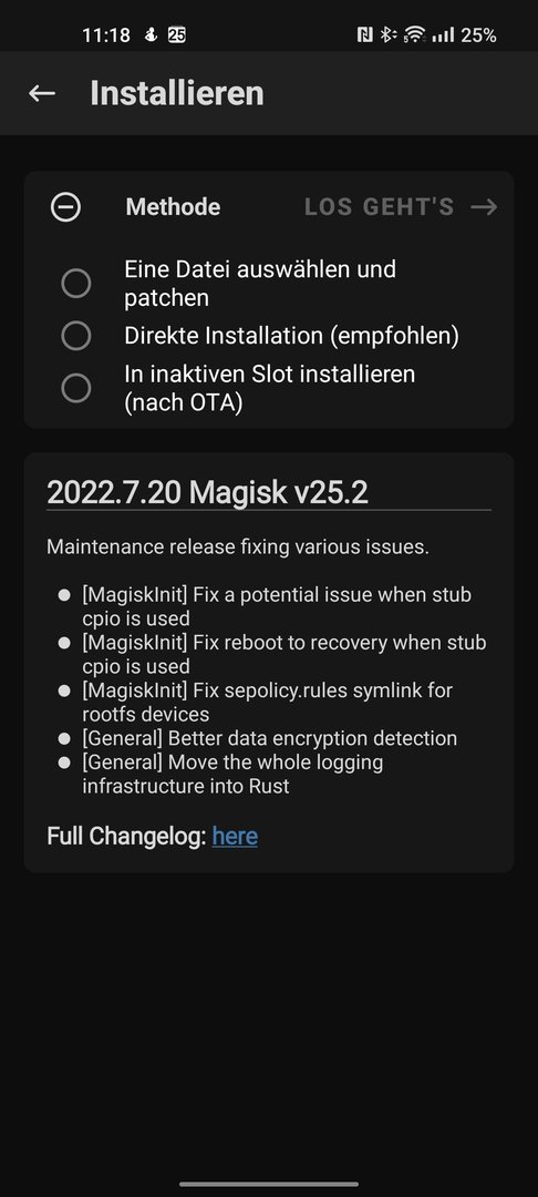

Ich habe mein 8T auf Android 13 upgedatet und immer noch root. Man kann auch nicht den Slot auswählen, nur Magisk in den inaktiven installieren. Wenn ich in Magisk auf neben Magisk auf installieren klicke dann kommt folgendes:
Und hier kann man Magisk dann vor dem Neustart in den inaktiven Slot installieren und hat weiterhin sein root.

A13 installiert und Root weg - wie immer (bei mir). Ich habe mich jetzt mit Magisk auseinandergesetzt und festgestellt, das einige Optionen bei mir fehlen.
Nein, die sind nicht verfügbar, weil du kein Root hast. Wie soll denn die Magisk App etwas auf eine Partition flashen, wenn sie mangels Root keinen Zugriff darauf hat? Durch das Update hast du ein neues boot.img geflasht, das nicht mit Magisk gepatcht war und dadurch deinen Rootzugriff verloren. Die Magisk App kann in diesem Zustand nur eine Datei patchen. Auf alles andere hat sie ebenso wenig Zugriff wie du.
