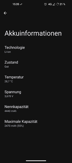

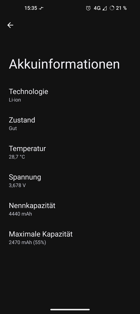

Hiho.
Ich hab mir ein refurbed 9pro geholt. Erste Amtshandlung war e OS zu installieren (3.1.1. a14) . Ich bin auch recht happy bis auf die Akkuleistung, kann aber nicht sagen ob's an dem gebrauchten Zustand liegt.
Darf ich fragen was deine Werte so sind?
Grüße
Folgende Werte habe ich: Temp: 26,3°C, Spannung: 3,952 V, Nennkapazität: 4440 mAh, max. Kapazität: 3.690 mAh (83%).
In der Regel lade ich bis 85% auf und komme damit 1 - 2 Tage hin, wenn ich es bis min. 15% nutze, je nach Bedarf (bin aber eher sparsam bei der Nutzung).
Reaktionen: grueneenergie
