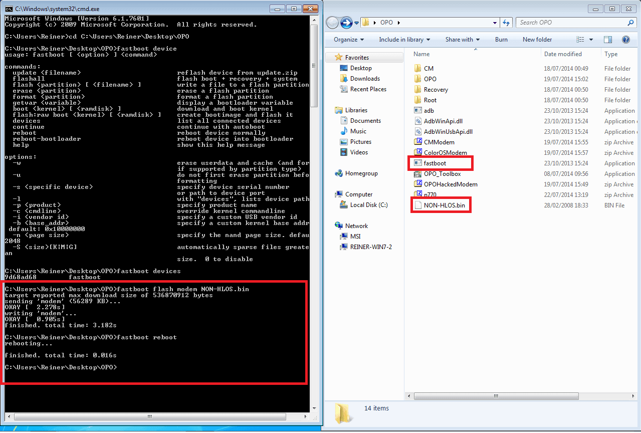

Flashanleitung:
1. Modem oder ROM runterladen.
(Ihr könnt euch die "NON-HLOS.bin" auch einfach aus der Rom kopieren.)
2. Das OPO in Fastboot bringen und mit dem PC verbinden.
3. Über abd/Fastboot den Befehl " fastboot flash modem NON-HLOS.bin " ausführen.
So wie im Anhang!!!
FERTIG!
Bei meinem China OPO hat alles fehlerfrei Funktioniert, ich wohne auf dem Land und es wechselt spürbar besser hin und her.

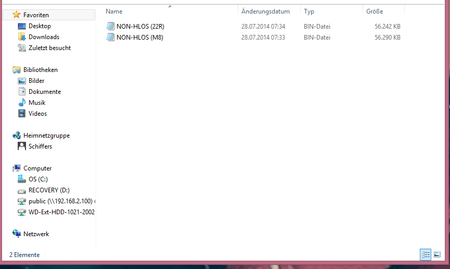

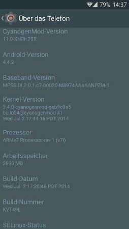

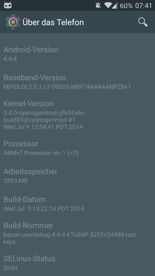

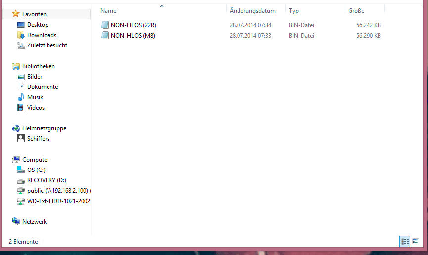

Wie heißt das Modem (Baseband-Version)?
Hier Screenshots von meinem.
Laut Name sind die gleich, aber die .bin Dateien sind nicht gleich groß.
Die Daten sind einmal aus der CM11S 22R und aus der M8 Version.
Also geh ich von einem Unterschied aus.
