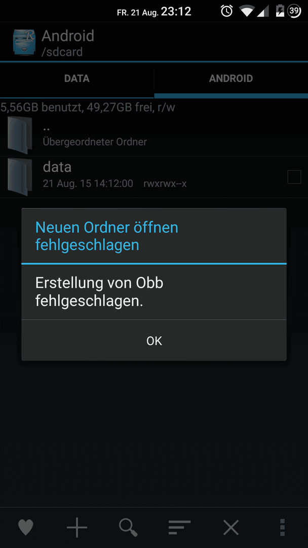

ich habe über Das OnePlusOne Migration Tool OxygenOS 1.0.1 installiert(Android 5.0.2),
danach habe ich nach einer Anleitung hier im Forum das Ding gerootet. Alles einwandfrei.
Das Problem ist, dass sich kein Obb Ordner erstellen lässt der im Ordner Android drinn sein sollte.
Folge : Viele Apps lassen sich nicht Herrunterladen, installieren, nutzen.
Ich habe selbst versucht den Ordner zu erstellen, dabei stürzt aber immer der explorer ab sowohl über PC als auch direkt auf dem Gerät. Wenn ich im Music Ordner einen Unterordner erstelle geht aber alles.
Apps die diesen Ordner benötigen lassen sich endweder garnicht erst aus dem store runterladen oder stürzen nach dem start ab. Apps die blos aus einer APK bestehen ohne zusatzdaten funktionieren einwandfrei.
Wie kann ich diesen Bug beheben?
Ich habe übrigens auch Xposed Installer mit GravityBox und XPosed GEL Settings installiert, da mir das Design von Oxygen an manchen punkten nicht zusagte.
LG
Das passiert trotz rootexplorer.

Das Problem scheinen viele zu haben. Es hängt mit dem migrationstool zusammen welches vom CMOS zum OxygenOS migriert. Dort traf der Fehler bei dem meisten auf von denen ich gelesen habe.
Beschreibung:
Man hat kaum Zugriff auf den Speicher.
Nur kleine Datein lassen sich in bestimmte Ordner schieben
Man kann im Rootverzeichnis sowie im Androidverzeichnis keine Ordner erstellen oder Datei verschieben
Der Fehler tritt sowohl über USB kabel als auch mit einem Explorer auf dem Gerät auf
Factory Reset brachte keine Abhilfe
Lösung:
Factory.img installieren
falls jemand eine elegantere Lösung kennt würde ich mich freuen. Das Problem trat bei mir wiederholt auf als ich auf oxygen über das tool gewechselt bin. Meine Vermutung ist, dass win10 Schuld ist, kann es aber nicht testen.
