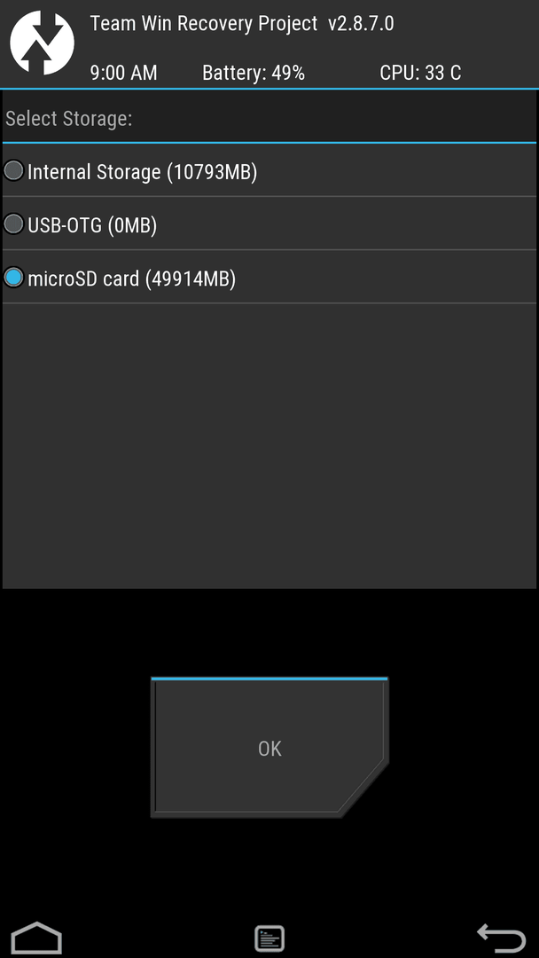

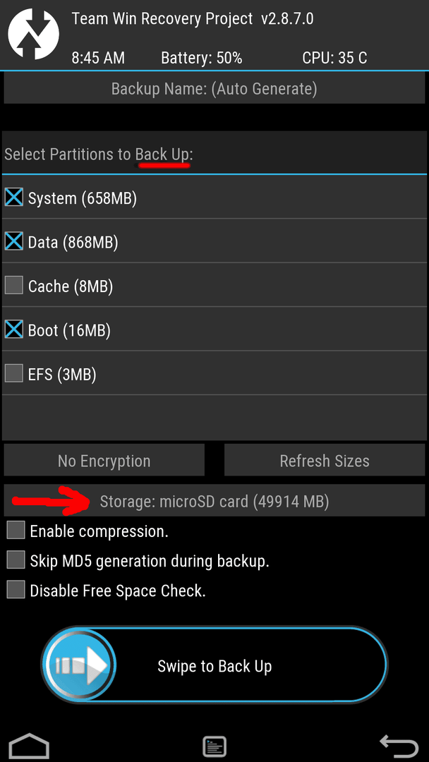

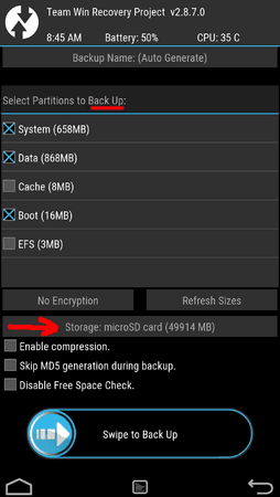

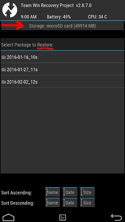

Wer kennt das nicht, nach einem full Wipe oder clean Flash geht nichts mehr. Man möchte zurück zu seinem vorherigem System und hat zum Glück ein TWRP-Backup. Das ist aber plötzlich auch weg oder man hat keinen Zugriff mehr, weil das Phone im Bootloop steckt....
Ich lese hier immer wieder von erfolglosen Versuchen, das Backup auf das Phone zu kopieren. Mal fehlen die Rechte, mal wird der Ordner nicht erkannt usw.
Auch wenn es bestimmt einige schon wissen hier trotzdem noch einmal eine Lösung:
Mit TWRP (Version 2.8.7.0 getestet) gibt es die Möglichkeit, das Backup direkt auf die SDCard zu sichern und auch von dort wiederherzustellen. Obendrein spart man noch wichtigen Speicherplatz auf dem OPX!
Sind die Einstellungen einmal gesetzt (siehe Screenshots im Anhang!) muss man Reboot > Reboot ins Recovery einmalig durchführen, dann ist der Speicherort im TWRP dauerhaft eingestellt.
Auch die mögliche Sicherung auf einen externen Stick über OTG sollte so funktionieren.
