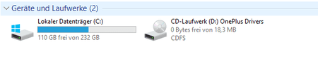

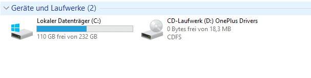

Treiberinstallation hat funktioniert, auch wenn mein OPX im Arbeitsplatz nicht als Massenspeicher angezeigt wird. (orig. Kabel, alles nach Anleitung, debbuging ein, MTP ausgewählt, USB2.0 Port)

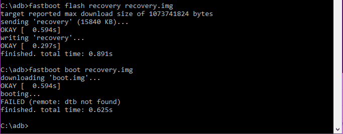

Wenn ich dann versuche ein Recovery einzuspielen und zu booten, gibt er mir auch einen Fehler aus.

@TomTim Ja habe ich alles. Das mit dem Recovery habe ich gerade geschafft. Hab mich in den Artikel unter mir eingelesen "OnePlus X: twrp-3.0.3-0-onyx.img installiert" und dann nochmal alle Recoverys nach der Reihe durchprobiert. v. 3.0.2-1 hat jetzt funktioniert. Dafür habe ich auch zuerst auf das aktuellste OOS updaten müssen (das hat er auf 2x gemacht).

Nach dem flash des Recovery.img nicht mit dem adb Befehl ins recovery sondern das Gerät ausschalten und per Tastenkobi das Recovery starten.
Aktuelle Recovery kann bei einem Gerät mit root problemlos mit dem App Flashify aus dem PlayStore aufgespielt werden.
