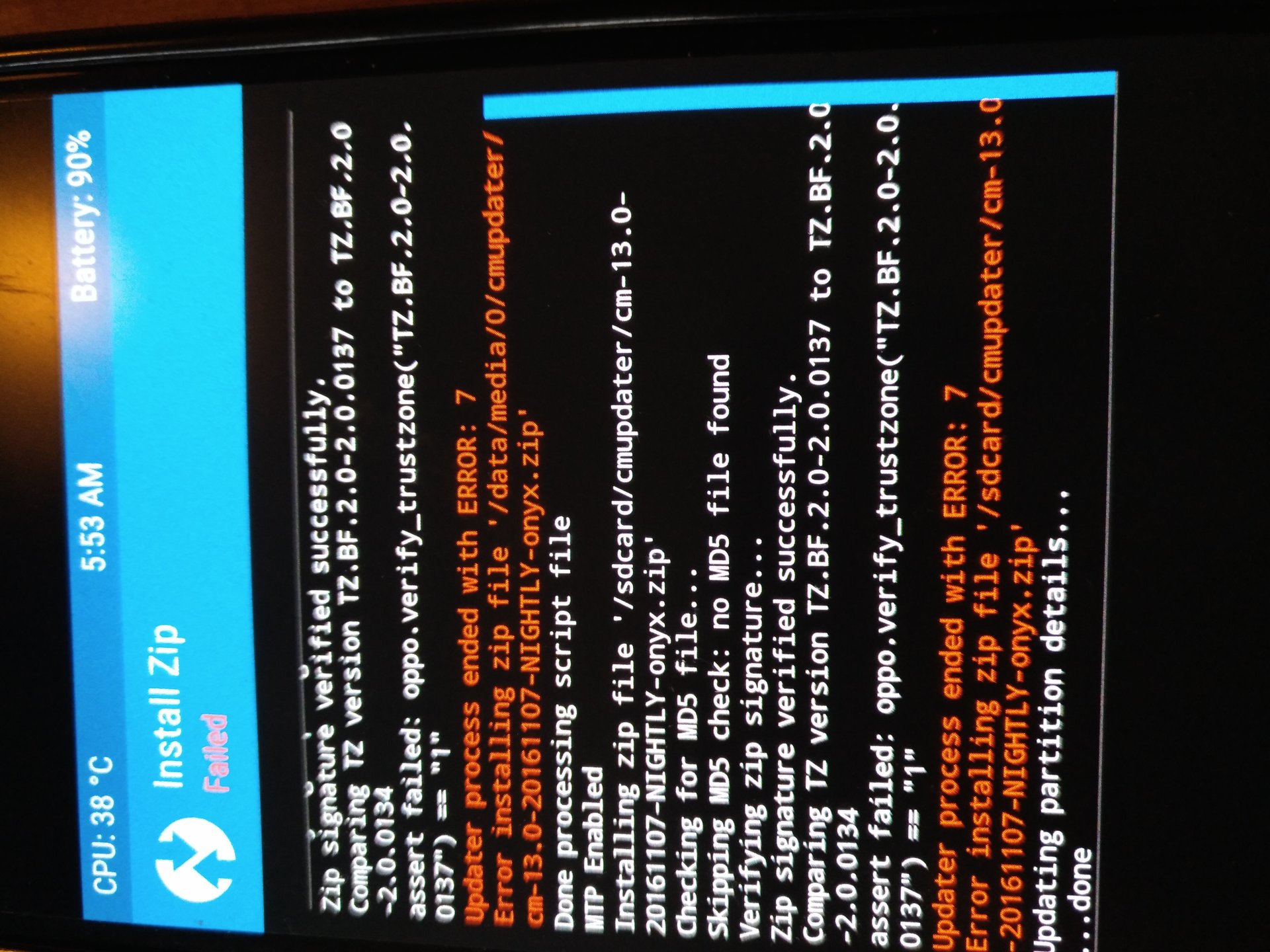

ich hoffe es kann mir jemand helfen. Ich habe das Problem das ich mit der aktuellen Recovery TWRP 3.0.2-0 keine Updates mehr durchführen kann. Es kommt die Fehlermeldung Error 7.
Was kann ich machen?
Gruß Roland

Also mit TWRP 3.0.2.2 ging es heute auf 3.1.4....
Na super und warum geht es bei mir nicht?
Mal TWRP von BlueSpark geflasht?
Nein, ich habe jetzt wieder Oxygenos was übrigens auch nicht ging in einer älteren Version geflasht und dann die Updates gemacht.
Was mich gewundert hat das noch nicht mal die Cyanogenmod Updates gefälscht wurden.
Gruß Roland
Ich überlege seit Donnerstag: gefälscht oder geflasht:cursing:. Das eine würde ich verstehen, das andere nicht...
