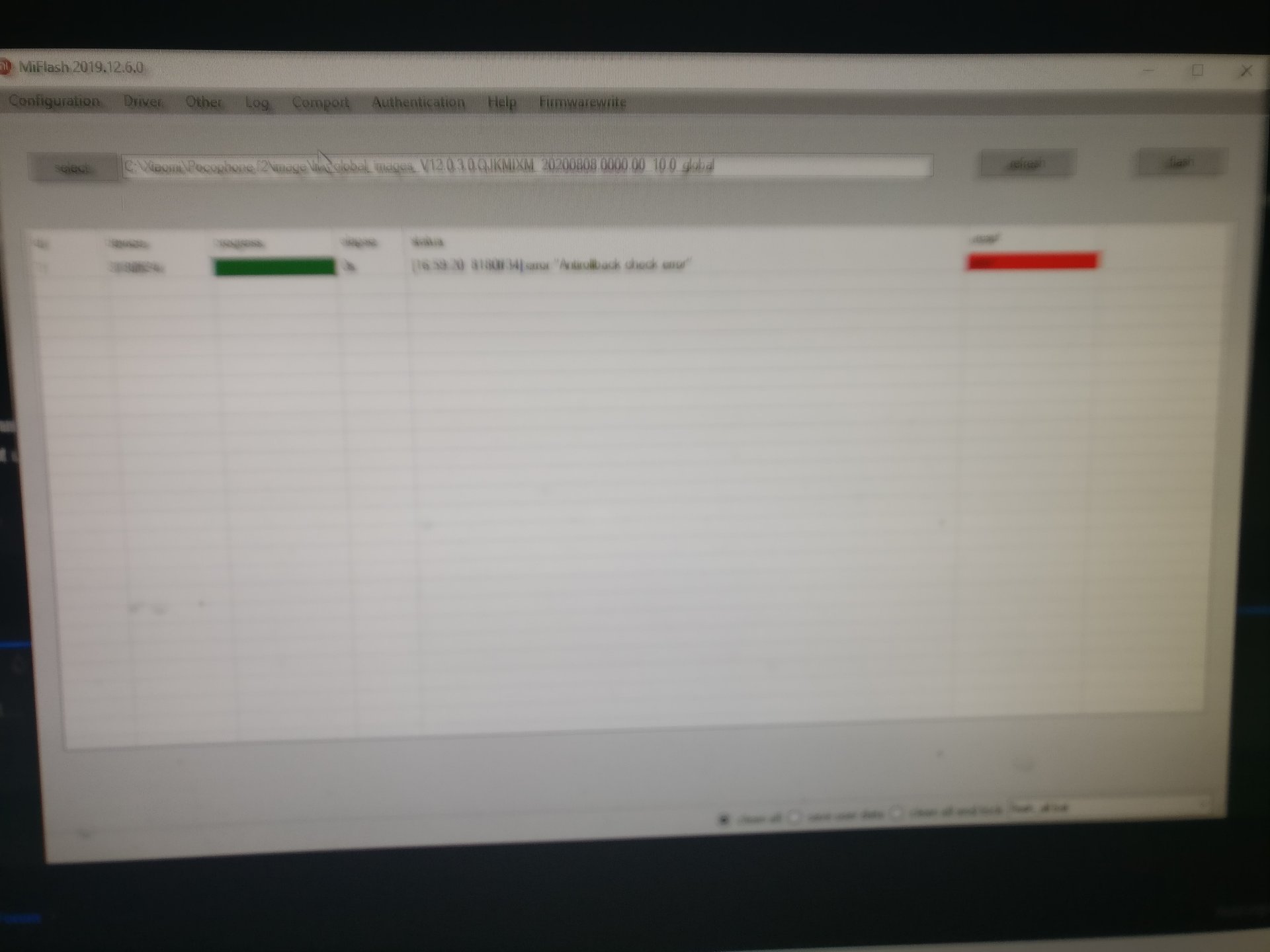

Habe jetzt probiert mit miflash tool. Kommt allerdings Antirollback Check error. bitte um Hilfeeeee.

Das MiFlashTool flasht keine ältere Version, bedeutet 12.1.2.0 oder neuer...
