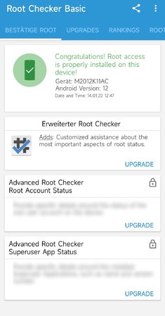

  7. ROOTCHECKER INSTALLIEREN und testen ob root vorhanden​

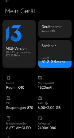

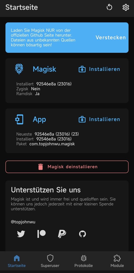

Und so sieht das aus:
