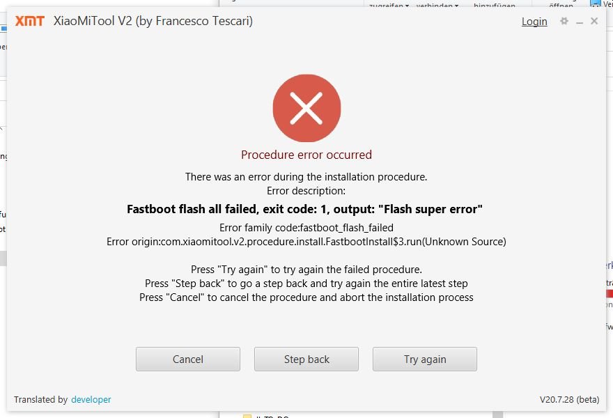

- mit XiaomiFlash Tool v2: erhalte ich folgenden Fehler:
Habe probiert mit
- anderer/aktueller fastboot.exe und
- auskommentieren der flash_all.bat (Quelle)
dem ganzen Herr zu werden: Ohne Erfolg.

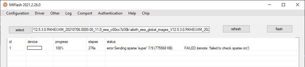

MiFlash 2021.2.26.0 als Allheilmittel gepriesen gibt dann folgenden Fehler aus:
Auch mit Auskommentieren der "sparse" Zeile versucht das Ganze zum Laufen zu bringen, aber habe damit nur andere Fehler generiert.
