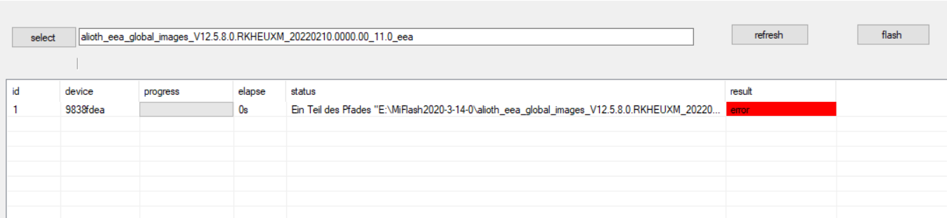

Geht auch nicht mit deiner tgz Rom
ds Poco ist wohl platt . bei dem Mi Flash Tool auch mitFehler

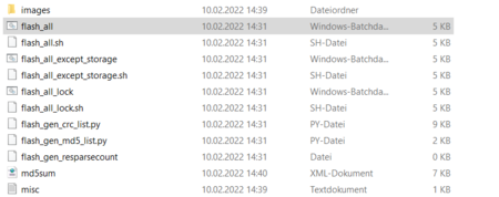

mach bitte mal einen Screenshot des Inhalts vom Ordner wo Du das *.tgz hin entpackt hast.
So wie es aussieht findet das Flash Tool die benötigten Dateien nicht ....
ich
@der_Kief habe die tgz auf dem Desktop liegen und entpackt
das sollte so aussehen:
Wenn Du die *.tgz entpackst liegt dann da eine *.tar Datei. Die musst Du dann ebenfalls enpacken.
Dann sollte das wie im Screenshot aussehen.
Eventuell einmal versuchen den Ordnernamen einzukürzen.
Wenn das Windows mit NTFS ist könnte die Pfadlänge eventuell ein Problem sein.
Und wenn Du möchtest das der Bootloader geöffnet bleibt musst Du folgendes auswählen

Edit , ich hatte die Datei mit Handy rutergeladen , da ist wohletwas beim Kopieren zum PC passiert ,
Jetzt 2 mal Runtergladen tgz entpackt die tar Datei entpackt aber da ist keine flash all bat drin
na doch ... das ist die die Du markiert hast.
Da sind nur die Dateierweiterungen im Windows Explorer ausgeblendet
Aber das sieht auf jeden Fall gut aus ... nimm jetzt diesen Ordner und Versuche nochmal das Flash Tool
@der_Kief welchen Ordner ? . wen ich die flash all anklicke passiert nichts
Du musst den Ordnerpfad in dem sich die Dateien aus Deinem Screenshot befinden, in das Flash Tool kopieren. Nicht die einzelne Datei ausführen.
Hast Du das Poco überhaupt im Fastboot Modus gestartet ?
@der_Kief Ist in Fastboot ,, wenn ich die adresse vom Ordner kopiere ist die ellenlang und geht nichts ,ich glabe ich bin heute doof
wie bereits erwähnt ist eventuell der gesamte Pfad zu lang ... solltest mal versuchen zu kürzen

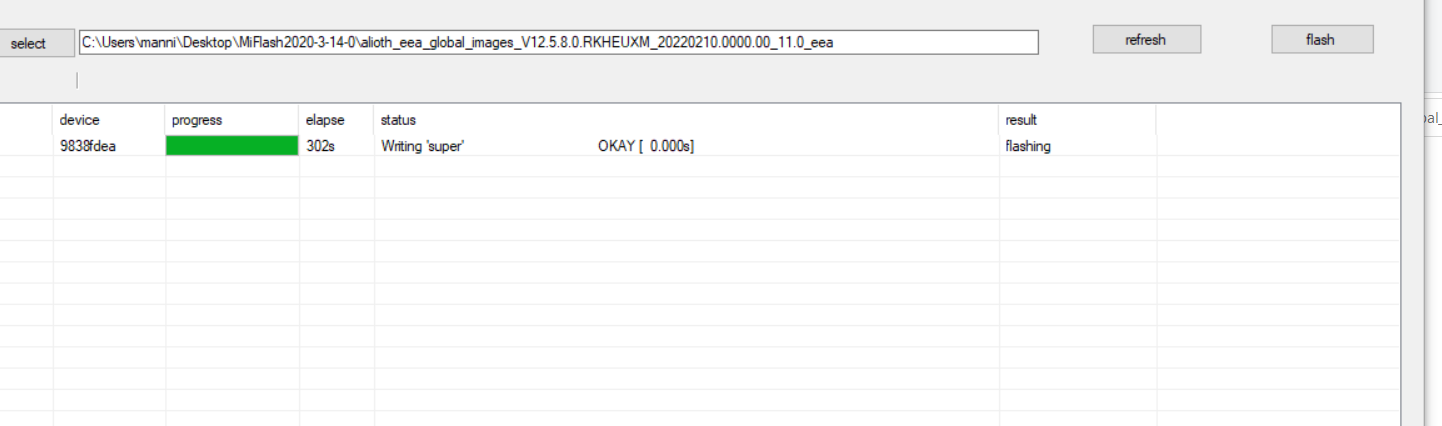

@der_Kief im Moment sieht es so aus , aber es rührt sich am Poco nichts , bleibt in Fastboot
das sieht gut aus ... Geduld, das Ganze dauert ca. 10min

@rene3006 ich dachte weil sich nichts mehr tut , dher mache ich gerade den flash noch mal ,
ich hatte den Fehler gemacht das ich den gnzen Ordner in Mi Flash hatte und nicht dirkt die 3. entpackte
es rührt sich nichts
fogendes habe ich gemacht; nachdem im mi flash nach 30 min nicht geschehen ist.
anderes Kabel ,anderen Usb port und da auf einmal geht auch deie flash all bat , Das Poco ist wieder am Leben
jetzt dann wieder entsperren und rooten und alles ist fein .
