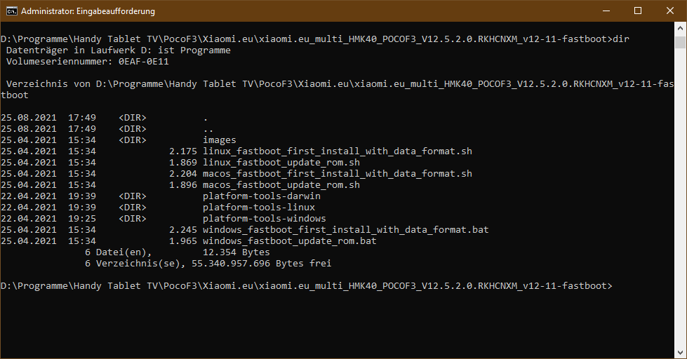

Dann musst du mit den alten DOS befehlen in das entsprechende Ordner/Verzeichnis. Sieht bei mir wie folgt aus.
du hast doch anscheinend cmd direkt im ordner geöffnet, wie geht das
da hört es auch schon auf bei mir, das mit den dos befehlen kenn ich nicht. du siehst hoffentlich an meinem namen wie alt ich bin 🤣
Ne, folgende Befehle habe ich eingegeben.
D:
cd programme
cd Handy...
usw.
Ich bin Bj 77 also soviel älter bist nicht.
so wir du schreibst hast du aber deutlich mehr erfehrung mit pc´s
ich komme nicht weiter, das ist mir alles zu kompliziert
es kommt immer, dieser pfad konnte nicht gefunden werden
Leider habe ich jetzt keine Zeit mehr, sonst würde wir das mal über Teamviewer oder so probieren.
Geh mit dem Windows Explorer in den Ordner wo du die zip entpackt hast und drückst die "shift" Taste und dazu mit der rechten Maustaste auf den Xiaomi.... Ordner. Hier erscheint ein Kontextmenü. Da findest du dann "Powershell Fenster hier öffnen" damit kann man das auch machen.

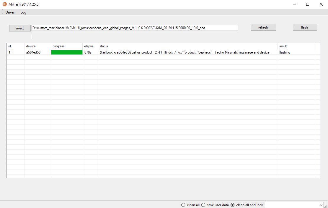

im xiaomi FlashTool muss es erkannt werden
sollte dann etwa so aussehen

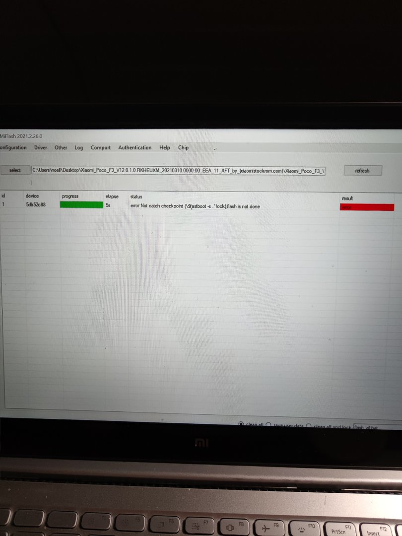

kommt immer die gleiche fehlermeldung, wie gestern auch schon

@checker72
Mit was hast du die Rom entpackt ?
Die entpackte Rom sollte idealerweise wie die im Bild von @Zweeni ( vom Mi 9 ) aussehen.

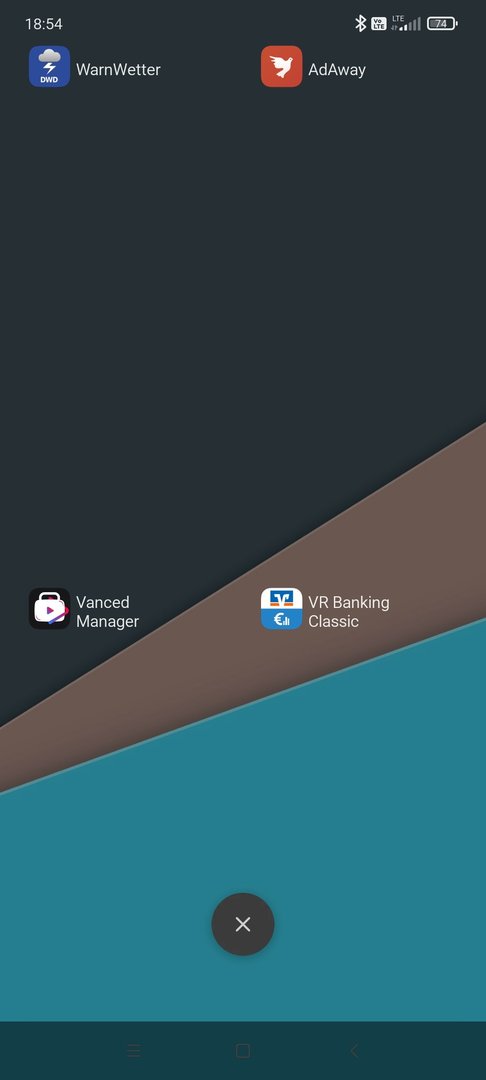

Ich habe mit der aktuellen stabilen Version (12.5.6) folgendes Phänomen: In den "Kürzlich geöffneten Apps" werden diese teils ausgeblendet, bis auf das Icon und den Namen. Manche kann man noch anklicken und öffnen, die meisten reagieren hierüber nicht. Löschen und Neustart bringen nichts. Gelegentlich geht es mal kurz.
Jemand eine Idee?
Habe Nova drauf, kann das damit zusammenhängen?

@Zweeni das tool läuft und handy wurde erkannt, kannst du mir sagen was ich da einbinden muss
@checker72 also in der rechten seite oben bei selekt Image dein twrp auswählen und dann auf boot image, so sollte dein handy im twrp starten
deweiteren kannst du versuchen im dropdown menue oben die recovery auswählen und dann auf flash rom klicken
@Zweeni danke dir, aber nix zu machen, es kommt bei allem command failed
was steht bei dir links oben im Fenster bei bootloader?
Unlocked
Gebs für heute auf
Ist das eigentlich ein Garantiefall, gekauft habe ich es über Amazon. Aber ich glaube nicht direkt von Amazon
das einzigste was mir noch einfällt ist das Gerät in den EDL mode zu setzen (Mit dem "XiaomiADBFastbootTools" von gestern)
und dann das "Fastboot Rom" mit "Xiaomi Flash tool" noch mal zu flashen
