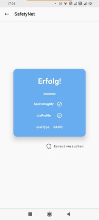

Kann mich zwar anmelden aber dann kommt die Meldung, dass das Gerät unsicher ist. Hab Mal den magisk Test angehängt.

Was ist Ihr "evalType" in Safetynet check? Ist es "Basic"?

Ist Basic!
