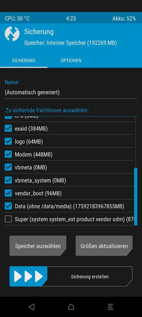

früher war das Thema Nandroid Backup und flashen ja viel einfacher als heute. einfach nur /system und /data gesichert und fertig. Jetzt gibt es ja etliche Partitionen. Ich wollte gerne ein Backup des Systems machen. Den weg für Android 15 freimachen. Und zur Not, wenn was nicht klappt oder ich mit etwas noch nicht zufrieden bin, direkt zu meinem ursprünglichen System zurück kann. Nur leider hat die /data Partition gefühlt unendlich viel Speicher und kann sie dementsprechend auch nicht sichern. Ich habe die aktuellste TWRP Version skkk drauf. Kann mir jemand weiter helfen?

@Yandroid94 Dein TWRP kann /data nicht entschlüsseln und daher ist die Größenangabe fehlerhaft.

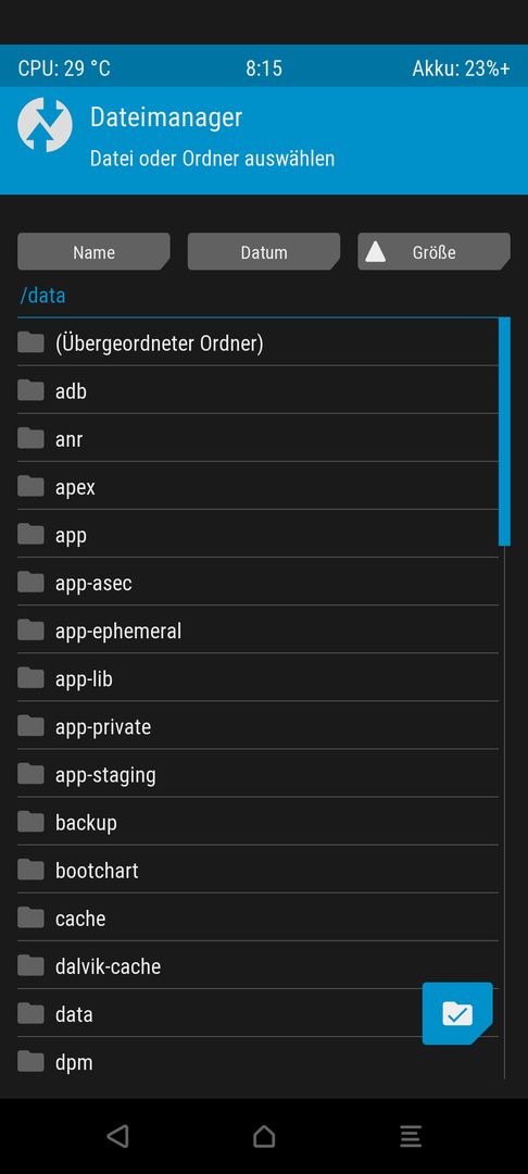

Aber wenn ich im Recovery bin, habe ich vollen zugriff auf /data
@Yandroid94 Bist du sicher? Siehst du einzelne Dateien z.B. unter /data/apps mit Klarnamen und könntest sie in den internen Speicher kopieren?
Ja, sehe alles normal. Kann die dateien sehen, kopieren und löschen

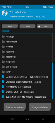

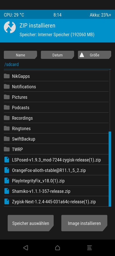

@Yandroid94 Dann stimmt was anderes mit deinem TWRP nicht. Kannst du denn trotzdem ein Backup von /data erstellen?
Nein. Der sagt mir das der Speicher nicht aussreicht
@Yandroid94 Dann brauchst du eine andere Custom Recovery für ein Backup.
