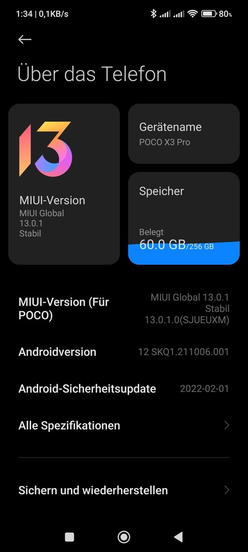

Poco X3 Pro mit MIUI12 gekauft, MIUI13 kam raus, konnte natürlich nicht geduldig warten, sondern habe mir via XiaomiTool v2 die 13 Global geflasht. ;)
Neulich alles wieder rückgängig gemacht, sprich MIUI 13 Europe-ROM geflasht. Muss dazu sagen, dass ich kein geübter Anwender bin, empfinde den Umgang mit dem XiaomiTool als kompletten Krampf, bevor da irgendwas wie gewünscht funktioniert (Sony & Samsung waren da echt unkomplizierter zu modden).
Im Endeffekt habe ich in den Systeminformationen wieder die Info gefunden, dass ich nach wie vor auf der Global-Rom bin.
Netflix kann ich über den PlayStore nicht installieren, da das Gerät angeblich nicht unterstützt würde.
Per Sideloading bzw. apk klappt das super, mit Widevine L1-Support, wenn auch ohne HDR(?).
Hat jemand einen Gedanken über das wieso-weshalb-warum?
Kann das mit dem offenen Bootloader zusammenhängen? Wenn ja, wie kann ich den wieder schließen? Muss ich dazu wieder das Unlock-Tool bemühen?
Wäre über eurer Feedback echt dankbar. :)
ja, zu 99%
Genau, da müsste am unteren Rand des Screens ein Häkchen zu setzen sein, um den Bootloader zu schließen. Dazu muss aber m.W.n. die aktuelle Firmware zuerst geflasht werden. Das wird dann in einem Rutsch erledigt. Aber pass auf, dass deine Daten nicht gelöscht werden!!

@Hoot
Du nimmst das Mi Flash Tool wenn du auf andere ROM möchtest oder zum Sperren.
Sperren nur mit Original ROM.
Also Auslieferungszustand EEA, Mi usw
Beim BL schließen gibt es immer ein Format.
Befehl
fastboot oem lock
Sollte auch gehen.
Reaktionen: Hoot
Lieben Dank für eure Antworten bis hierhin. :)
Wie kann ich sicherstellen, dass ich die Original-Firmware geflasht habe? Ich habe aktuell die EU-Stable aus dem XiaomiTool v2 geflasht, haut das hin?
du hattest dann entweder die EEA oder die Global Rom, würde ich vermuten. Zumindest, wenn du es hier in Deutschland gekauft hast. Die letzten ROM dafür sind hier zu finden Xiaomi Firmware Updater
die letzte EEA (Recovery) ist die hier Xiaomi Firmware Updater
Die letzte EEA (Fastboot) ist die hier Xiaomi Firmware Updater
die Letzte Global (Recovery) ist die hier Xiaomi Firmware Updater
die letzte Global (Fastboot) ist die hier Xiaomi Firmware Updater
Reaktionen: Hoot
@TheMissingLink Vielen, lieben Dank für deine bzw. eure Mühe. :)
Da die Versionsnummern von EEA Fastboot und meinem Handy übereinstimmen - 13.0.1.0(SJUEUXM) - müsste ich doch auf der sicheren Seite sein, oder?
Oder lieber nochmals per adb flashen?
Moin, die letzte EEA Recovery ist schon weiter aber ich bin im Moment nicht sicher, ob der Flash per Recovery aktuell noch möglich ist. Mit der letzten Fastboot bist du auf der sicheren Seite.
Reaktionen: Hoot
