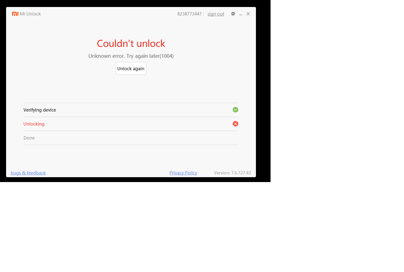

Hallo , habe mal wieder einen ebay kauf den ich bereue
komme nicht weiter bekomme den Bootloader nicht frei

@Tranky das Poco mit Xiaomi Flash Tool mit dem korrekten Fastboot ROM Flashen, bis die Region Version erfolgreich installiert ist, die ursprünglich von Xiaomi drauf war.
Der Bootloader darf erst wieder geschlossen werden, bis das sicher ist.
Solange der offen bleibt, kann es über Try and Error versucht werden.
Falls der BL mit der falschen MIUI Region ROM bereits vom Flash Tool geschlossen wurde, was ich vermute, das Telefon im Fastboot Modus mit einem PC verbinden, das MI Unlook Tool starten und das Entsperren erneut über dein Mi Konto beantragen und den Anweisungen folgen. Und danach wie oben neu Flashen, ohne den BL zu schließen.
Wenn er offen bleiben kann, kannst du wieder die Region nehmen, die du wolltest. Wenn er wieder geschlossen werden soll, die indonesiche wenn es die war. Wenn du die IMEI kennst, mit der suchen, was für eine Region es ist.

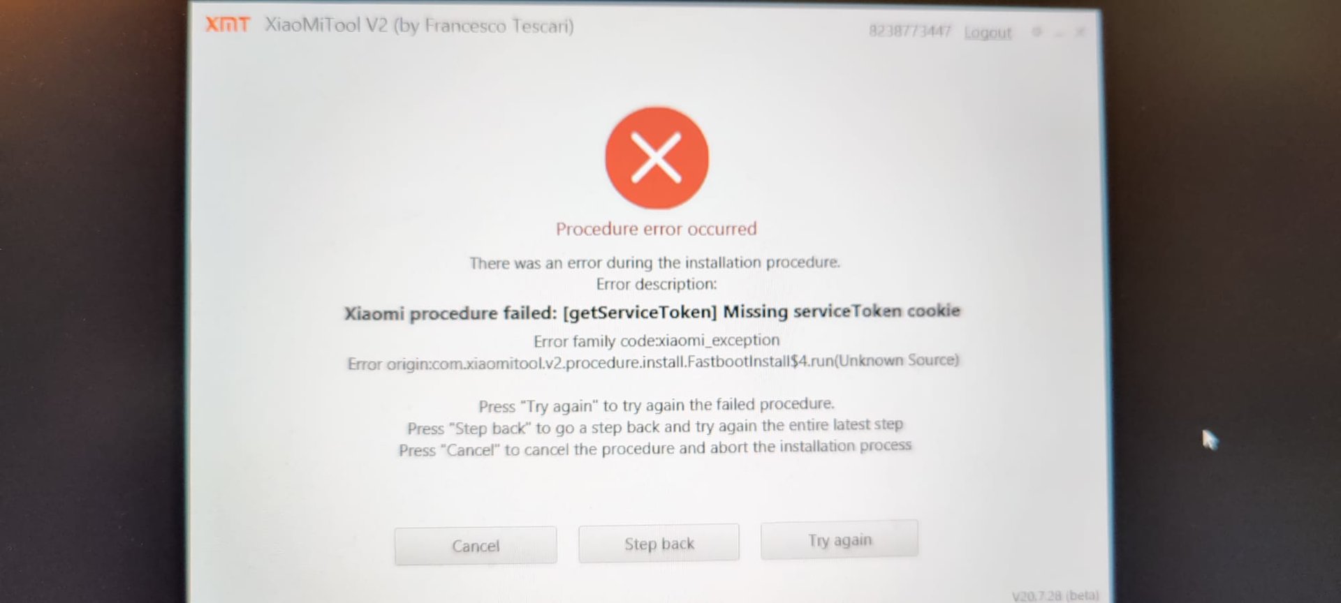

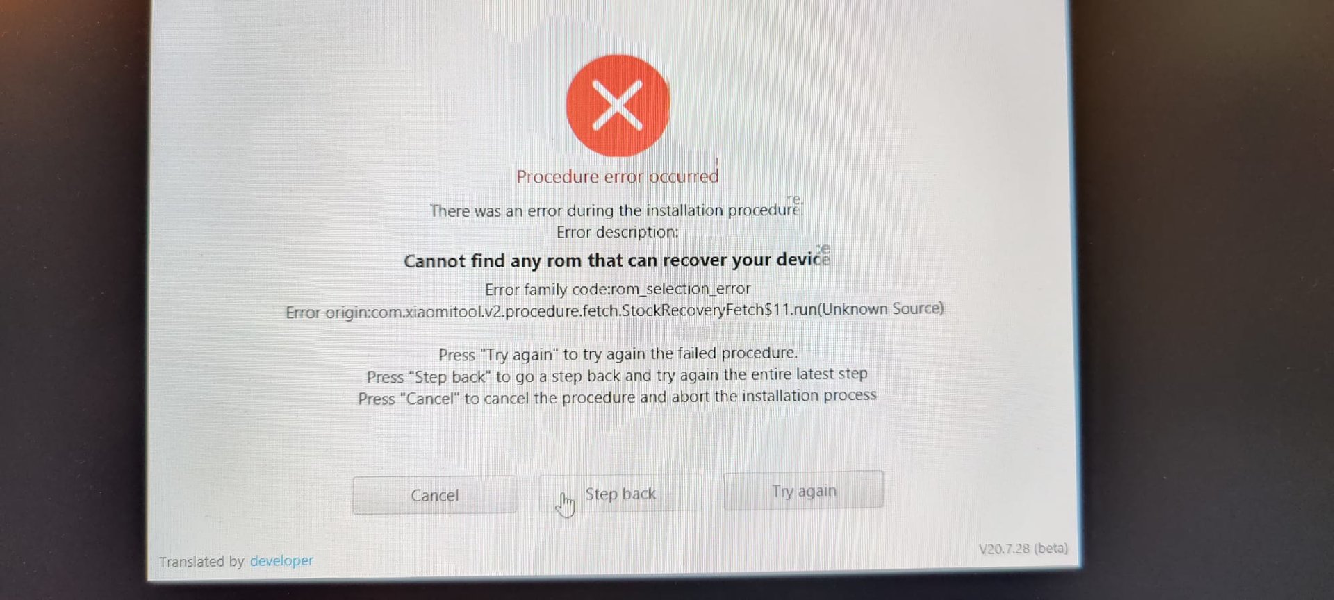

Hallöle, mit dem schon mal probiert? XiaoMiTool V2 - Modding of Xiaomi devices made easy for everyone
Hat auch ne repair Funktion. Dort sieht man auch paar mehr daten wie welches rom überhaupt drauf ist. Sonst test doch mal ein custom recovery drauf zu packen und starten. Da kannst dann gleich ein aktuelleres custom rom drauf packen oder das letzte offizielle rom per recovery flashen. Gibts auch unter linux das tool. Gruß ALcAtRas
Ps. Unlock geht mit dem tool nicht. Aber das ladet dir direkt das richtige recovery runter und installiert es. OrangeFox kommt am besten mit A14 klar falls du ein custom rom nimmst. (Hab EvelutionX drauf. Läuft stabil und sauber).
@ALcAtRas wäre so alles nicht das problem nur lässt es mich egal mit welcher software nichts auf das gerät auf spielen entweder bin ich zu dumm oder weis auch nicht ^^ , mir wäre komplett egal was da drauf wäre hauptsache irgendwas was funktioniert ^^

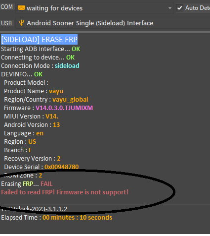

Gibt dir das tool nicht aus was installiert ist? Bzw recovery lässt sich nicht flashen?
@ALcAtRas
das kommt dabei raus
Würde sagen da hat es alles zerschossen. Mit dem tool kannst kein unlock machen das geht nur mit dem offiziellen. Und wenn du manuell das recovery wählst und einfach Flashen lässt? Bzw kommst überhaupt in fastboot mode?
