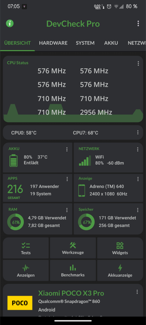

Ich habe auf meinem X3 Pro mittlerweile Infinity X 3.1 laufen.
Seit einiger zeit habe ich das Problem das der Prime Core alle paar Tage auf seinem Maximal Takt hängen bleibt.
Die anderen Core´s haben nichts zu tun und Takten natürlich runter, auser der Prime.
Habe das System neu aufgesetzt, habe diverse Kernel probiert ( aktuell den neusten Anymore) aber es bringt nichts..
Das verhalten beobachte ich seit Evolution X auf Android 16 gegangen ist. Da der Maintainer zu Infinity X gewechselt hat und es dadurch keine Updates mehr von Evolution X gibt bin ich auf Infinity X gewechselt.
Dadurch das der Prime Core mit höchsten Takt läuft wird der Akku natürlich schneller leergesaugt ( ca. 7-8 Stunden).
Nach einem Neustart geht es wieder ein Paar tage normal weiter, dann das Spiel von vorne.
Kennt das Jemand, oder hat jemand eine idee was ich machen kann?

Jetzt nach dem Aufstehen ist der Prime Core wieder bei vollen Takt gehangen.
Energiesparmodus hat nichts gebracht...
Hat in knapp 3,5 Stunden 20% vom Akku gesaugt.
