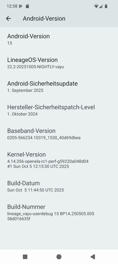

Mit "platform-tools_36-0-0" wurde "twrp-3.7.1_12-0-vayu-grepfox.img" als Recovery geflasht.
Installiert wurde lineage-22.2-20251005-nightly-vayu-signed mit mindthegapps-15.0.0-arm64-20250812_214357

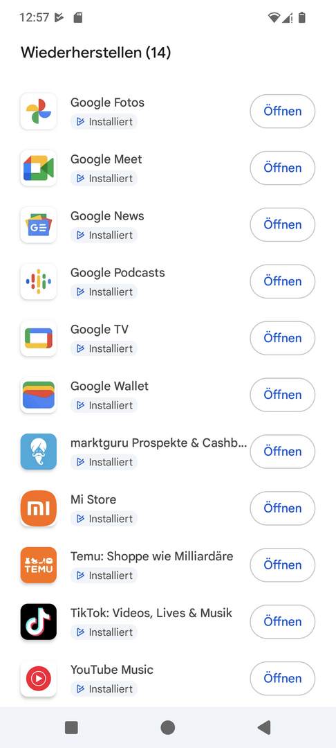

Im 1. Augenblick staunte ich nur und war nicht schnell genug für einen Screenshot, der nicht wie üblich über Leiser+Power funktionierte, aber hier sieht man es auch noch ganz gut:
Hallo gehts noch? Ich sehe da Temu und Tiktok und auch den Mi Store. Da wird extrem viel Bloatware bei LOS installiert, wenigstens fehlte beim Surya Temu, Tiktok und Mi, aber sonst war es ziemlich ähnlich wie beim Vayu.
Dieses LOS wurde installiert, eigentlich etwas alt, weil ca. 2 Wochen alt, aber vielleicht hat der Maintainer schon Ärger und es gibt deswegen nichts neues. Beim Surya gibt es aktuell was neueres.

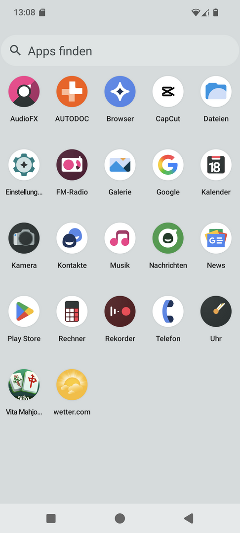

Nachdem ich alles mühsam entfernt habe, das da installiert wurde, bleibt folgendes übrig:
Nach dem Deinstallieren musste ich immer ganz raus, der Spinner drehte sich ewig.

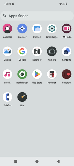

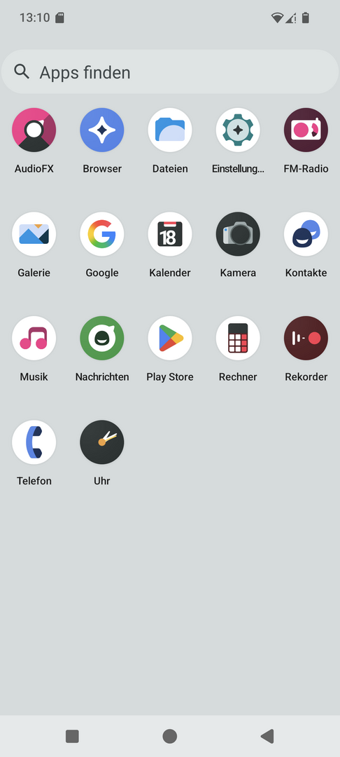

Letztlich kann man es auf das reduzieren:
Ich habe von diesen nicht alle zum Deinstallieren probiert, weil ich manche Apps zum Teil will und bei anderen weiß, dass ich sowieso scheitere.
