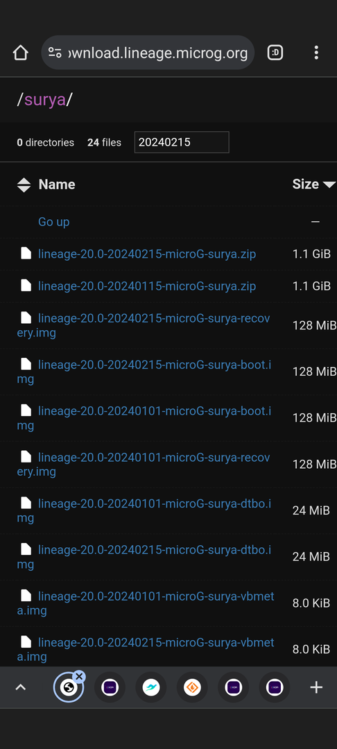

Soweit ich das zumindest für's Poco X3 NFC gesehen habe, wird allerdings eh für jede Version ein eigener Download pro Partition angeboten (also auch für's Boot-Image), da entfiele quasi das Extrahieren.

Ich weiß nicht, wie's beim OTA Update aussieht, aber beim Download für's initiale Flashen des Poco X3 NFC wird alles für jede Partition separat angeboten:
Ja, das wird bei verschiedenen Geräten halt verschieden umgesetzt.
