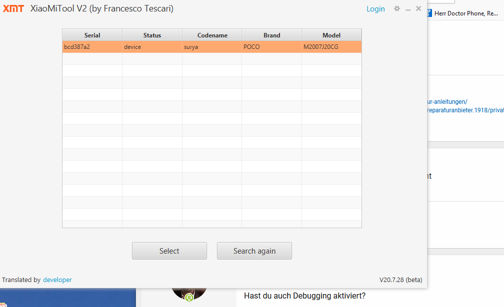

danke ,hab ich probiert ,findet aber mein modell nicht
bzw ich kann es in der liste nicht auswählen
Also mein Poco x3 nfc wird gefunden...
Hast du auch Debugging aktiviert?
so ,ich hab es jetzt mal am laptop probiert
da wird es erkannt und der vorgang läuft durch mit der meldung das alles geklappt hat
nur startet das handy jetzt bis zum poco zeichen immer um immer wieder :-(
