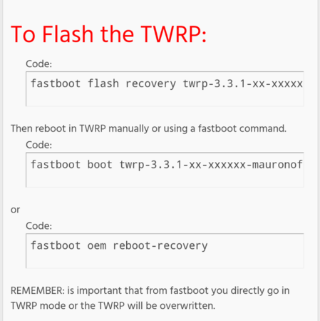

Um in den TWRP zu kommen muss ich da mein Poco wieder neu flashen. Bei mir funktioniert das leider nicht Lautstärkentast und On Schalter oder ist das bei allen so?
Lautstärke + und Power sollte in Recovery Starten, zusammen so lange halten bis das Android Start Symbol auf erscheint, dann los lassen
Und genau das funktioniert bei mir leider nicht. Ich habe die Surya Version verwendent im Anschluss dann gleich Magisk Maneger installiert. Root läuft ja soweit, nur beim Recovery Mode kommt immer das Main Menu von Poco-Recovery 3.0. Hab jetzt bestimmt schon 4 mal das Poco mit TWRP geflasht.... irgendwas mach ich dann falsch oder?
@Moib Hast du dich an diese Anleitung (s. Screenshot) gehalten, als du TWRP installiert hast? Wo hast du dein TWRP runtergeladen?
Reaktionen: Moib
nach dem Flashen von TWRP per ADB Gerät nicht starten sondern direkt mit power und Lautstärke + direkt ins TWRP booten ansonsten bin ich auch ratlos
Reaktionen: Moib
Nach dieser Anleitung bin ich vorgegangen:
twrp 3.4.0-15 Surya von wo ich das geladen habe weiß ich nicht mehr.
Danke Leute, es hat jetzt doch noch funktioniert. Ich habe einen anderen ADB und Fastboot Installer genommen, obs daran gelegen hat keine Ahnung. Jetzt kann ich gutem Gewissen eine andere Rom testen! 🙂
