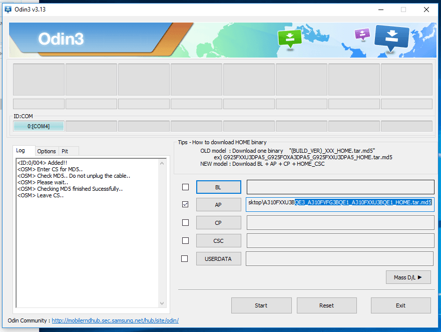

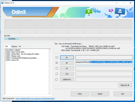

@maik005 Habe halt diese Firmware genommen. Das sollte Android 6.0.1 sein.

@Suakey
jap da ist das Problem.
1. brauchst du eine Binary Firmware.
2. Kannst du nur noch eine 7.0 Firmware nehmen, da auf deinem Gerät bereits ein 4er Bootloader und AP drauf ist/war.
Ein Downgrade ist dann nicht mehr möglich.

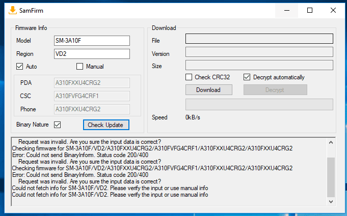

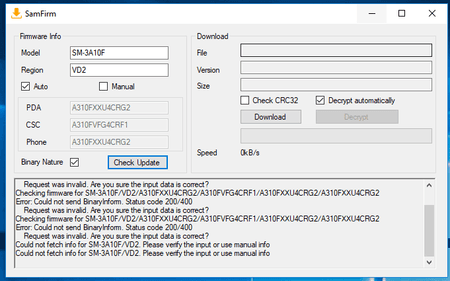

@maik005 Also ich habe das alles jetzt eingegeben in SamFirm aber es funkt irgednwie nicht.

@Suakey
1.
Harken bei Auto reicht.
2.
schau mal auf die Modellnummer....

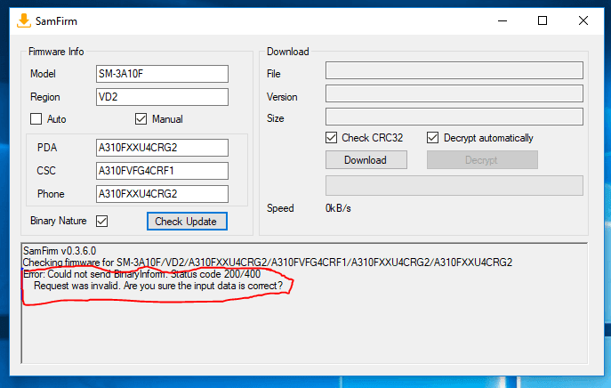

@maik005 Aber dann steht da: Please verify the input or use manual info

@Suakey
MODEL!!! :lol:
@maik005 Bruh, was ist mit meinem Model denn falsch? xD..
EDIT: Okay i see xD....

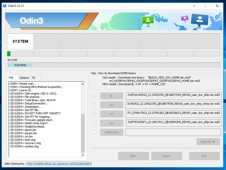

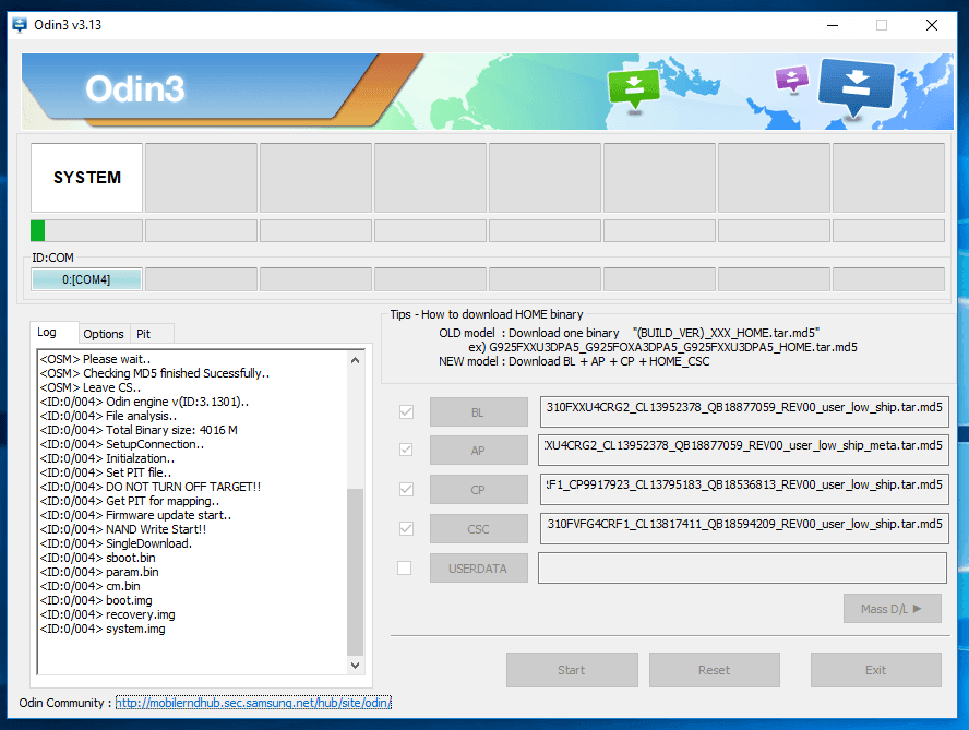

@maik005 Ich habs jetzt gedownloadet (erfolgreich xD) und entpackt. Bei Odin jetzt alles eingestellt und es scheint zu funktionieren. Dankeschön :3
